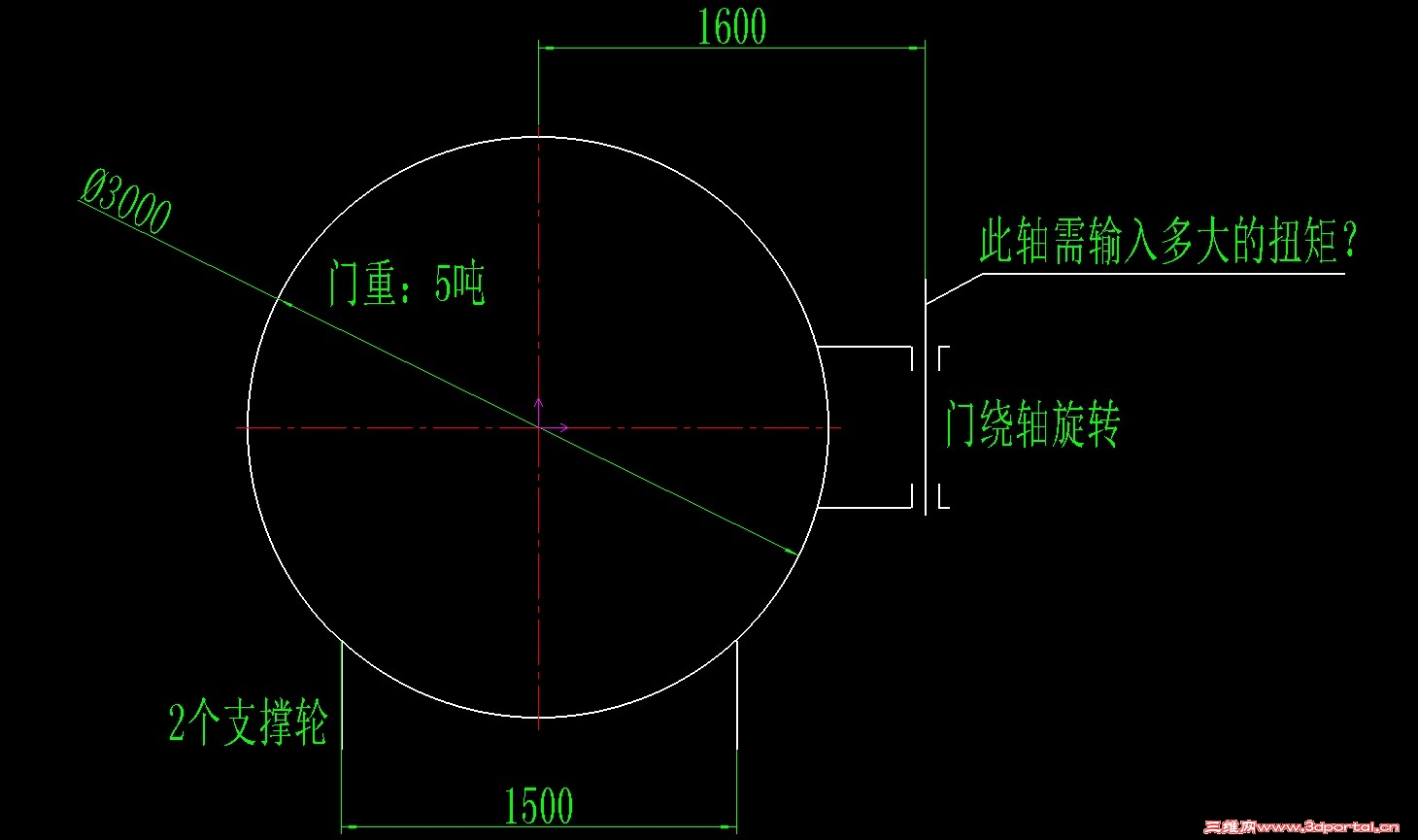

各位大虾:小弟有个计算拿不准啊,请赐教!!项目如下:此门重5吨,下部有2个支撑轮(内有轴承),门与右边轴也是轴承铰接的,现在我拿不准到底要多少轴上输入多少N.M的扭矩才可以让门绕着轴转动,请大虾算下。直接上简图

能推动门就是克服两个支撑轮的摩擦阻力。
! K( |* \5 g, |5 O门的最左端处距离最长最省力,然后等于两个支撑轮到转轴的摩擦力矩和就可以了!
