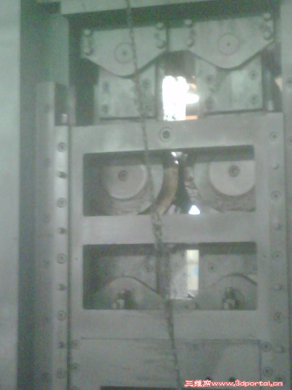

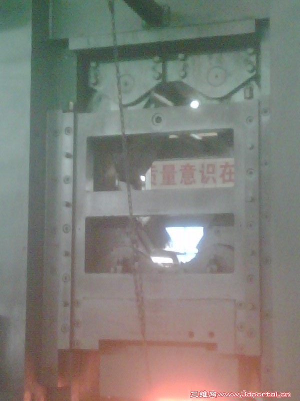

前几天去了趟无锡  看了无锡一家做石油钻具的机械厂 发现了一台以前没见过的机器  我一直是做液压机的  看到这种机器 触动很大啊  不知道那位大虾见过这种机器  我现在准备画这台机器  唉  无从下手啊!还望哪位大虾指教  图片放到附件里 IMG00007-20110719-1210.jpg IMG00008-20110719-1210.jpg

怎么看着像压辊

图片不够清晰,且只有一张图片,没见过这类机器啊。。。

没看见它 工作的时候么?进去的是什么料~

没有看到下端;乍看来有点像挖连续壁的

4# 5252peng
* Y+ @1 V9 J- n( g4 }是做石油机械的钻杆
发表于 2011-7-25 10:15:32 | 显示全部楼层 来自: 中国江苏苏州
是不是起校直作业的!!!???

这种机器中国70年代就有了,利用两侧箱型梁的刚度做为导轨,曲臂进行加力和缩短油缸形成的作用,类似注塑机的合模装置的那套。该结构利用曲臂加力可以获得比较大的压力和比较精确的行程控制。$ N, H/ w( B4 q% K& v. P
原理上不复杂,关键是铸件和锻件以及加工。我们做过类似的压机给美国,加工机床要求太高,一个铸件就6万朵,加工两个面2万多,还不保证精度。

尽管,具体设备未见过,但从图片上看,并不是什么复杂的设备,设计和制造都不应存在什么问题。参考压力机设计资料和实际图片设计应该不是什么太难的事。7 S* Q2 ^; O" R0 F
不知楼主的具体问题是什么?如果是不懂机械设计,恐怕别人也无法帮你了。

我知道这是什么设备 这是楔横轧 的设备,用来锻造的。效率高。我毕业设计就是做的这个 哈哈 我们老师是北方做这个最牛的
