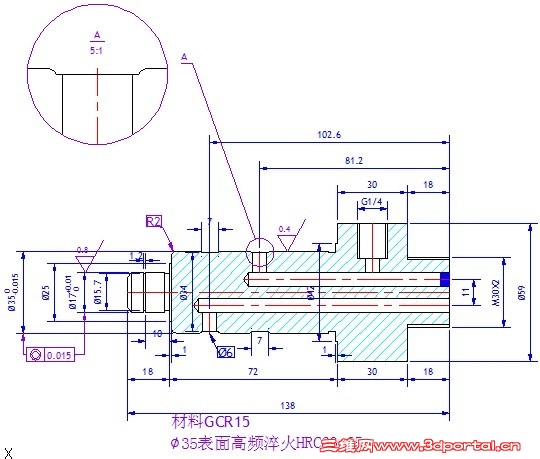

请教各位下面零件的加工工艺流程(要详细)
包括粗车精车,钻,磨,调质淬火等的先后程序。

下料(或锻+球化退火)——粗车——(球化退火)——精车——钳(各孔)——高频淬火——粗磨——精磨

1  夹右端车左边各段外圆及端面,φ17和φ35段留余量。
$ }+ d# ~; i- d1 k4 h! R1 R& G7 w2  调头车右端各段外圆及端面,车螺纹(需有退刀槽)。
& l+ a" |7 Y: O& a9 V' |3  钳工划线、钻孔、攻丝。% o+ u; r$ M' f) \& l' d) n
4  φ35段高频淬火。
9 {7 w! b$ [. f2 b0 h6 [2 x2 M! u/ F5  磨φ17和φ35段。
 楼主| 发表于 2011-7-20 11:10:16 | 显示全部楼层 来自: 中国江苏无锡

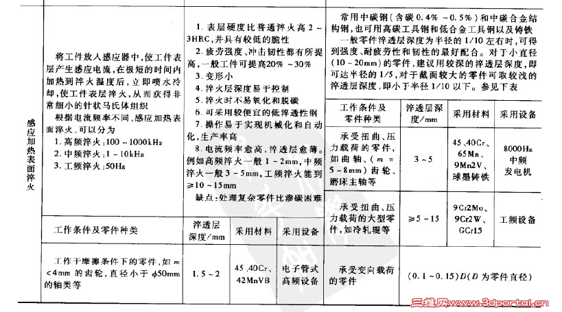

再问一下,高频淬火可以达到多深,φ35处留多少磨量合适。3 T5 q; J' b9 }
图片遮住的地方是HRC60-65可以达到吗?
发表于 2011-7-20 11:23:31 | 显示全部楼层 来自: 中国湖南岳阳
本帖最后由 TKG-09 于 2011-7-20 11:28 编辑 / n; m7 G- l# ~8 _( n6 k7 P
( p; B9 I1 r% [+ `' D4 d, W3 |

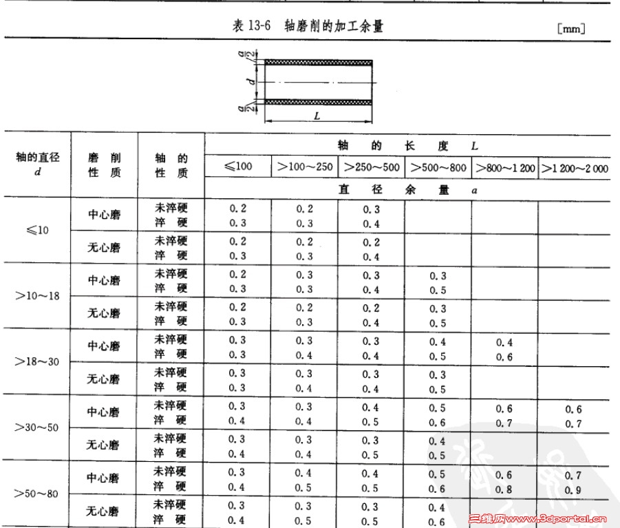

GCr15高频淬火深度较大,可达5-15mm,硬度62-64HRC。
( c( ~) ?, u3 A- G35磨量0.4
发表于 2011-7-20 12:49:55 | 显示全部楼层 来自: 中国四川资阳
5# TKG-09
& S+ O5 }  h  `' e5 |6 @8 q8 a
4 m% \7 q2 H3 {# J- g请问 老师!% G$ P. Z( Z5 e
( c6 P' o7 f# u; ^1 [5 ^
这两张 图片(资料) 来自哪个 手册或资料名称...5 S3 |. T" [9 O
' b- D; h/ Q4 N学生好去下载..】8 }" ?- u/ G9 H' {2 Y7 N5 Q% j6 t
: k7 X6 C/ W* t4 o9 j. r$ T; J6 f
. v7 J0 i3 Y2 o/ S! L谢谢
