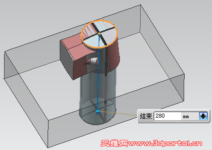

请大家指点:怎样做才能让上面的体穿过下面的体,在穿过的地方留下空洞。类似于拿上面体的最大轮廓拉伸除料。( 之前我想抽取最大轮廓后拉伸,可是在圆弧及圆柱体上总是抽不到轮廓。)谢谢 chuanguo.JPG chuanguo.rar (80.21 KB, 下载次数: 11)
发表于 2011-7-20 08:39:50 | 显示全部楼层 来自: 中国浙江台州
拉伸 _面的边缘
发表于 2011-7-20 11:46:16 | 显示全部楼层 来自: 中国山东青岛
二楼说的很对,拉伸时轮廓线用“面的边缘”,求差即可

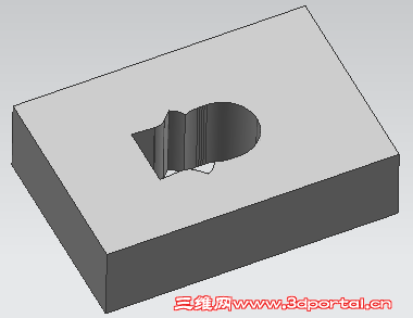

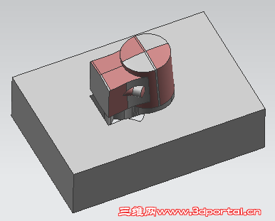

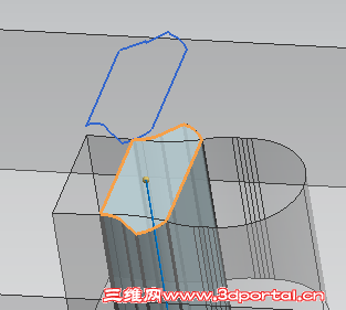

先使用拉伸,选取面的边缘,拉伸方向为-yc轴,注意选择上下的面分别拉伸。右侧方形的只需拉伸一次。& n4 a3 ^/ h2 @' Q$ a% L5 ^! ^

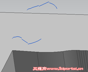

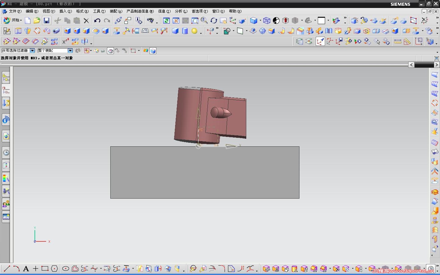

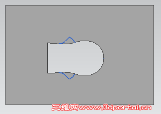

4 [' t0 n: _) T) F+ Y调整视图为俯视图,使用“抽取——轮廓线"命令抽取轮廓。- h- S: }* c+ Z; i% J# ], B
; U0 }2 |  ?* h

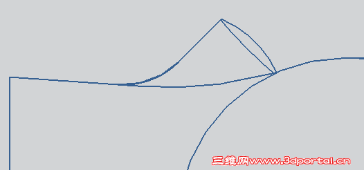

4 C3 G( a' B* \% H. E5 h使用直线命令,连接轮廓线。2 N8 Q/ v1 h! c4 ]" ^0 J3 B" `8 p
; ~" U* \) D4 `1 w4 C

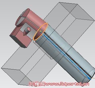

1 w  Y; j% f& v$ p$ N创建拉伸,将上面连接的线进行投影。! b0 U1 L! _) ~9 X6 \1 R  w, T
; V9 B5 |+ y3 X
! V- Y$ f6 L, X6 e$ [4 ~这个结果感觉两个突出的部位不准确。从工程图看不应该是尖角。
