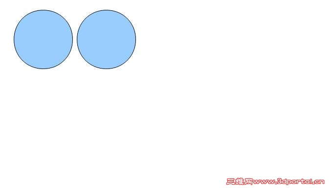

  p/ e( }6 f3 _- M8 k7 K8 E各位大侠,小弟遇到一个问题:
4 p/ K% z% R5 n% O2 ]9 U+ E8 v8 e      有两个直径6的圆柱体器件,底端固定,间距为6.25,要求进行密封处理后,放入喷淋室进行清洗,清洗仅对底端的一个面进行清洗,要求其它的面全部密封良好。由于是大批量的生产,所以这个密封处理需要操作方便且价格便宜。8 E0 ^  L; c! u* {$ Q3 Y; L8 y" V' f
9 V; M1 S; a+ _2 ?# @
       我想用橡胶套套住顶部,但中间间隙的0.25mm实在不知道如何处理.不管的话,怕进水,管的话,0.25mm又不好堵住。

给个图呢,橡胶套本身也有厚度,难道不能填住间隙?

. S4 i( f, T" t公司的内外网分开的,没法发图片啊,大抵的意思就是两个直径6的圆柱体,中间间隙仅0.25,要求设计一个东西从上端罩住两个圆柱体,仅露出底端,且再喷淋室的时候,不会有水进入,问题是中间0.25毫米的间隙,若采用橡胶材料很容易被破坏,若采用金属材料,又不能有效防水。

做一批连体的橡胶套。
发表于 2011-7-29 05:04:33 | 显示全部楼层 来自: 美国
其实正确的方式是浸蜡。电镀厂做的时候一般是用蜡来封非电镀面。

设计专用小工装,顶端用永磁铁,周围采用蜡封方式,就可实现你的工艺要求了。
