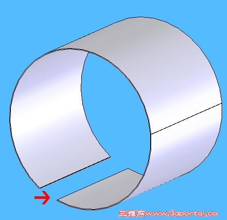

! |; C2 u; z( N; j8 R8 Y此图是一个装配体文件,详见附件。
& @1 I* H  y. j1 M: n( A目标需求是$ u( \. z3 I! y/ U8 m8 I
如何在箭头处,用弧线制作新零件,让图示结果成为一个完整的筒体。4 Q& Y* H9 B- I) L0 `
谢谢。

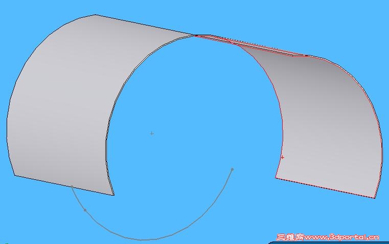

  o6 e. d$ s( }. S谢谢回复。画弧线空间位置不对。结果目标需求差的太远。
4 n4 g* g4 P3 a; a& i0 K# } 00.JPG ; x* a! M5 A; Q  e/ J5 T- _. r

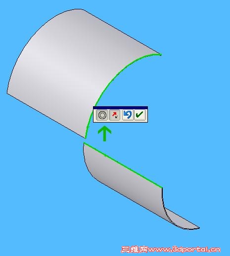

; O" r8 G. Y* Y3 C3 y( H' v6 ^配合总是同心圆,找不到其它方法让其对齐?
0 g% i9 z: s  U2 x# F) Z 00.JPG

看了楼主的图,实际就是一个装配图,由于草图和建模不正确所以将所有的圆弧同心也成不了一个圆?
发表于 2011-7-20 09:32:17 | 显示全部楼层 来自: 中国福建厦门
可以试试选择让边线重合,我有时候处理圆弧或者圆端面配合就用这种方式
