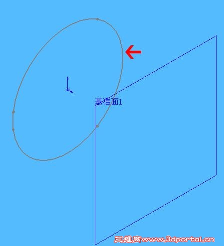

[讨论] 如何将右视图的图形copy到基准面1
发表于 2011-7-18 15:47:24 | 显示全部楼层 |阅读模式 来自: 中国甘肃兰州
本帖最后由 ning84 于 2011-7-18 15:49 编辑 / C) ^% K% K9 q& x
, J) G2 I9 x6 q) T$ x, f7 _ 00.JPG ; h$ o' O3 C3 e) Y; h9 c5 G
7 R4 v( |; f- M5 L: M  U使用钣金放样折弯功能。
9 @/ m( g. N6 S0 P: s8 `在基准面1的图形必须与右视图的图形相同。
- h' e" c9 t. K( l. }请问,有什么方法能将右视图的图形完全copy到基准面1中。& n6 f7 V. n# u  }& V& `
谢谢。* n5 P. y2 U0 Y1 `* Y0 r
  _0 q% C$ t5 c3 c" z
  Y5 m. j: ]$ K  i% q: v; G7 Y
+ G7 i  w0 S; W# X- r
/ M. a$ v* S4 w( o0 c  y. ~: y aa.zip (13.92 KB, 下载次数: 2)
发表于 2011-7-18 16:40:54 | 显示全部楼层 来自: 中国浙江绍兴
复制-粘贴不就行啦嘛
发表于 2011-7-19 14:46:31 | 显示全部楼层 来自: 中国北京
在基准面上草绘时,先选这个图形,再点击“转换实体引用”按钮,它就直接原封不动复制过来了
发表于 2011-7-19 14:53:01 | 显示全部楼层 来自: 中国山东烟台
我也有这个疑问呢,试试
发表于 2011-7-19 14:55:59 | 显示全部楼层 来自: 中国山东烟台
刚才试了一下,直接复制-粘贴就行了
