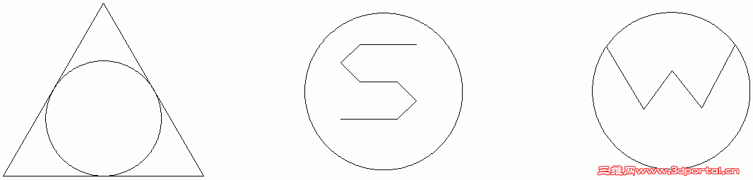

最近看到的螺栓上的供应商标识,但不知道是哪家公司的,故发上来请大家帮忙:$ l* A, x, l( g6 W
  [5 S+ a, c5 P! b
1)一个三角形、内接一个相切圆,是哪个公司的标识?- |& H, N5 E! |& K
+ B- Q7 ^* w. }) R. I2)一个圆圈,内有个字母S,是哪个公司?
- V7 z4 r) s4 \. Z) l
* M4 N1 G2 n& K/ O3 V7 R3)一个圆圈,内一个W,是哪个公司?
0 S. c/ e! c( k7 k( J# m/ q; g9 t9 O6 P- w
4)字母HB,是哪个公司?
, z+ P. H7 m2 z6 }/ Q% g
  R1 P. s0 l7 h& g  ^1 p4 Y9 ]大家有知道的吗?有可能是国外的公司,知道的请指导一下,谢谢。

# {, _* ^7 p: H' Z4 Y中间有圆圈的三角形是陕西三园汽车标准件有限责任公司。" n! l; E) @. F
HB是哈尔滨标准件有限公司。
+ Y# w; N9 [; D圈中有个像W的,是武汉汽车标准件厂。
3 |5 W+ M; m# u$ a3 m0 z' J圈中带S的,杭州上强紧固件有限公司。  w( E+ N8 q. Q- C. g+ M( M
" a- \& ^3 M8 Q  w
可以百度“第×批经确认的紧固件制造者识别标志”查到相关资料。

谢谢,搜索了一下:第六批:http://www.chinafastener.biz/gb/news/8274.htm
