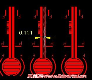

+ U5 \+ k) n3 i0 z如下面图片.正宗的老美工程师图纸...............2个问题:
  x! A; N2 |' X3 g- _" m7 N1.如何增大线条的宽度????0 Z' o- ]7 D+ z7 l" K3 M7 v
2.这种宽线条的图纸,为什么不能标注线条的宽度?
8 t( u) G1 j( G5 B4 ?* V( d7 f8 C5 c& K
PS:我每次标注的时候只能标注到中心点,(公司有工程师只好在GERBER文件下标记线条宽度).我相信CAD一定有办法.
* C$ `, x1 {$ E1 |
, N3 h8 h  i, O( }$ ?9 F请教高手!!
& e& s. y" F8 D4 V7 J非常感谢

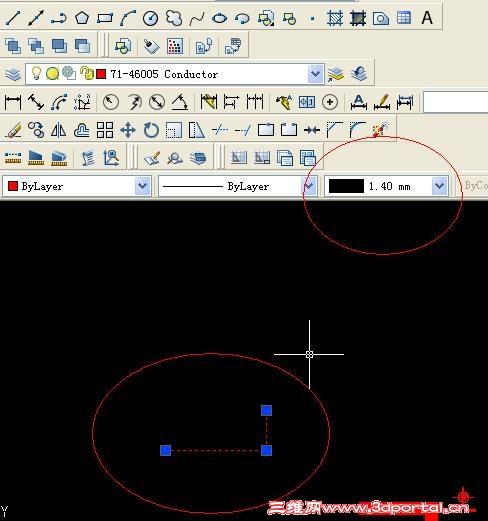

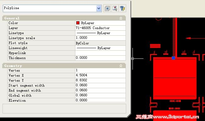

打开"特性"选项板,选择多段线,就可以在"特性"选项板上修改包括宽度在内的多项属性.' i, d2 U' y% {/ ~( }2 L
在CAD图形界面的对象捕捉不支持对多段线的轮廓的捕捉,也就无法精确地标注多段线的宽度.
1 N$ v3 s6 ?4 ^$ v如果一定要做的话,只能借助于二次开发.4 c2 X8 v/ ~0 `8 p' p, F; C1 ?
下面的VBA代码可以生成优化多段线的轮廓,谨供参考.

 楼主| 发表于 2011-7-20 19:46:34 | 显示全部楼层 来自: 中国香港
如果图纸里面是多段线的话,自己再画一条细点的多段线(一定要是多段线,不是直线),然后用格式刷刷一下,至于标注线宽目前还不知道。  j% x- [9 O% q! V4 Q$ u/ `
hhj10117 发表于 2011-7-16 21:02 http://www.3dportal.cn/discuz/images/common/back.gif
7 [) b$ o6 Z4 }. b# o4 J4 b) P1 x
- W7 j" F7 d/ e2 Q) r+ z, N5 l6 v4 f你这个方法已经OK了.可以做到.
7 ]5 ~" V4 R9 Q- s6 B8 P. x0 T% A
! a& |2 t7 V# ]# W5 K! W& R$ z深入思考,我画了多段线,而且在图层属性里面修改了线宽,但是实际显示仍然不变,什么原因?/ O  G/ S0 i$ y) i% J% V$ s
0 i" i- \( B4 c& N' v) E( f' q在多段线的属性里面, 如何修改线宽??( Y! n- }6 h0 ]" r# W7 g. s
+ m) b7 m$ b6 M: L我使用的是pedit修改width,可以达到要求.但是我想知道,为什么属性里面如何修改线宽?有图就更好了.
# ^6 X1 z9 O  a3 ^- Q5 S& y* e' u  m; k1 I; U# h
看我的图.
 楼主| 发表于 2011-7-20 19:50:20 | 显示全部楼层 来自: 中国香港
, l. K- N; n3 e8 j* w在CAD图形界面的对象捕捉不支持对多段线的轮廓的捕捉,也就无法精确地标注多段线的宽度.7 v" A$ z) P, J7 p# l" U" G7 t
如果一定要做的话,只能借助于二次开发.% C( k3 W" w' [2 @1 L
% o0 E4 @8 Z9 ~# b. ^. P1 [3 L% Dwoaishuijia 发表于 2011-7-17 20:39 http://www.3dportal.cn/discuz/images/common/back.gif
# t# V' K8 c" C  F% o1 |" X
6 f" C% y: M! Q% P( d* n5 N谢谢管理员....# U$ e! X0 C3 q! Q% q; V
* E6 l) x6 ?! {, ~- I
"打开"特性"选项板,选择多段线,就可以在"特性"选项板上修改包括宽度在内的多项属性."# A7 O! g* m  |" T
0 x7 _" n7 j3 t+ ?) l! Q5 S
我已经在图层管理器里面修改了线宽属性,还是不行???我知道打印出来的时候就有宽度了...
# i% y" T4 s) O3 ^- H为什么CAD里面属性宽度修改了,图面还是没改变?: `: j  R: o2 m. c
! [* d3 s# i( {+ m" r4 I4 @
如下面图,.你一看就知道了??
0 [3 z  \3 h" ~. A: P. r+ m8 `谢谢.

5# jackchen_9527
- ?  F) c  A: s+ E: Q多段线的"宽度"与"线宽"是两个不同的概念."线宽"(lineweight)是每种图形对象都具有的一个属性,而多段线不仅与其它图形对象一样具有"线宽"属性,还有一种独有的"宽度"属性,具体包括三个内容:一是"起始宽度"(start segment width),二是"终止宽度"(end segment width),三是"全局宽度"(global width).1 W0 V8 W; l' h
"起始宽度"和"终止宽度"是指多段线某一段的"宽度","全局宽度"是整条多段线的统一的宽度.当"全局宽度"设为某个数值时,每一段的"起始宽度"和"终止宽度"都将被修改为与"全局宽度"相同;相反,当单独设置多段线上某个节点的"起始宽度"或"终止宽度"为不同于"全局宽度"的数值时,"全局宽度"将变为空值,即无意义.3 W, d" [' R) Q( z) ?9 P
当多段线的"全局宽度"不为0或为空值时,多段线的"线宽"属性没有意义,此时多段线的打印效果取决于其"宽度"属性;只有当多段线的"全局宽度"为0时,多段线的"线宽"属性才有意义,此时多段线的打印效果与其它图形对象一样取决于其"线宽"属性及"打印样式"的设置.

 楼主| 发表于 2011-7-28 13:17:21 | 显示全部楼层 来自: 中国香港
5# jackchen_9527
+ \) U1 v; P5 i0 L多段线的"宽度"与"线宽"是两个不同的概念."线宽"(lineweight)是每种图形对象都具有的一个属性,而多段线不仅与其它图形对象一样具有"线宽"属性,还有一种独有的"宽度"属性,具体包括三个内容:一是"起 ...
; Y9 C/ i5 O( k, jwoaishuijia 发表于 2011-7-21 06:42 http://www.3dportal.cn/discuz/images/common/back.gif
. ~" Y) I' ~& l; W% x
4 E0 J3 x+ o, A+ b( G# D斑竹大哥,woaishuijia . 太感谢了.9 a2 E6 K  B! a2 j8 r% Y& b
; }7 E/ m( R0 y5 Y多段线的问题解决了......
