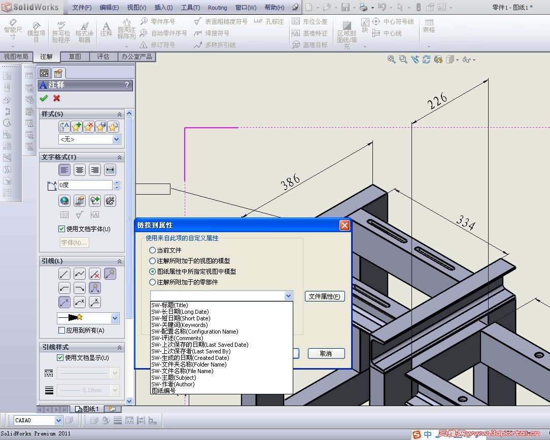

请问各位:对焊接标注“注解”的时候能否链接到焊件的“长度”属性

谢谢,现截一个图,并上传模型,请帮忙看看
$ _; z; y, n. [5 K9 e 焊件注解标注链接长度属性.jpg 3 x- F  V% g8 L& k
焊件注释标注链接长度属性(模型).rar (641.61 KB, 下载次数: 11)
发表于 2011-7-21 10:04:50 | 显示全部楼层 来自: 中国山东
是带不出来的,不过你可以在2D图里表示,
发表于 2011-7-21 10:19:16 | 显示全部楼层 来自: 中国北京
你可以在三维里先把焊缝特征加上 然后到工程图里 有焊缝标注
 楼主| 发表于 2011-7-23 07:25:00 | 显示全部楼层 来自: 中国四川遂宁
会楼上,我要的是长度,不是焊缝啊

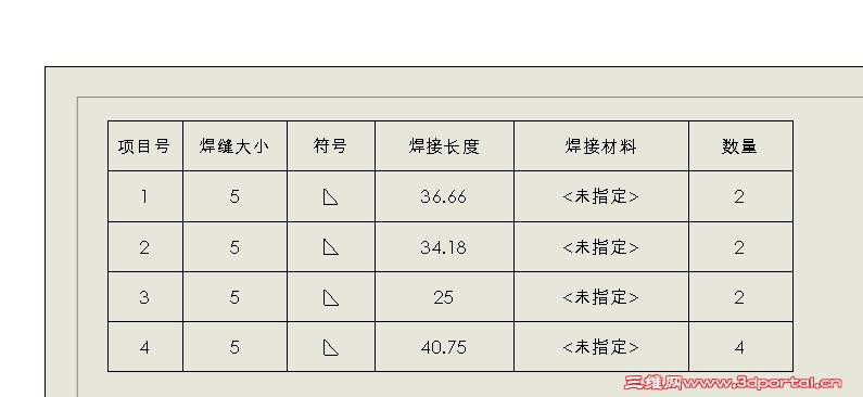

发表于 2011-7-23 09:03:51 | 显示全部楼层 来自: 中国上海
在工程图中插入焊接表就可以了啊& Y7 \- s6 X. f: K# {
