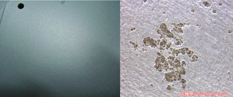

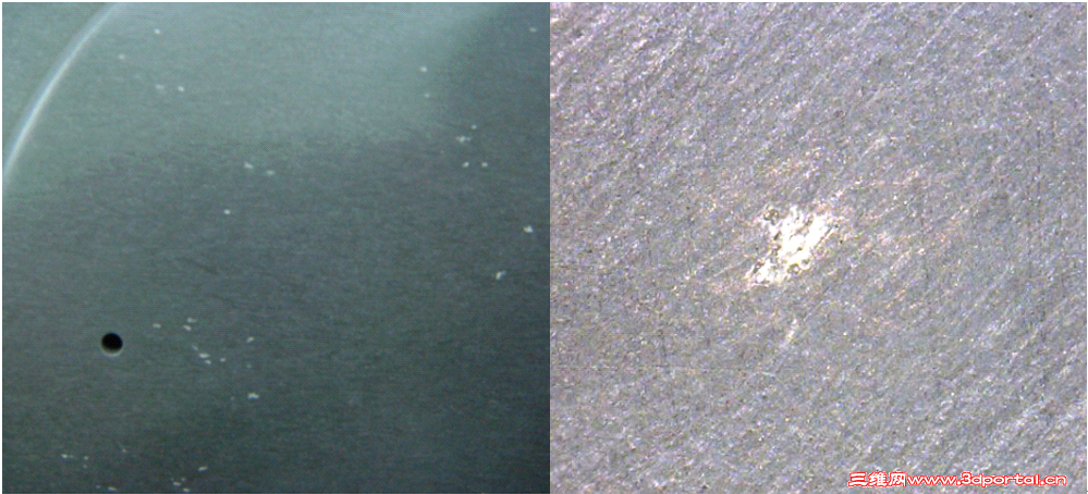

各位大仙,最近小弟做氧化出现一些现象解决不了,求助各位给点意见.
) }( V; g5 P* e. J我是做半导体零部件重阳极.在退阳极之后有的表面会出现很多小的凹点,有的可以做的上去,有的凹点做不上去,有的虽然打磨平了,但是做出来还会出现白点,有的白点导电有的不导电.
# @$ A: m% g1 T# S6 b看见别人做的没有怎么拋磨就可以做的上去氧化膜,我的就是不行,快崩溃了./ v2 s% g+ ?0 S- _7 B! y" v0 Y
流程为1.氢氧化钠退阳极2.240#,400#水砂纸打磨,菜瓜布细磨3,氢氧化钠---水洗--稀硝酸---水洗--硫磷酸---水洗---硫酸阳极(硬阳).( S) M( j+ w+ k. k; ^8 _3 K! E
打磨是用自来水打磨的,水洗槽和化学槽是用RO水配制.自来水打磨应该不是问题,因为有的工件是用自来水打磨但是做出来没有白点.附件为电子显微镜60倍电脑拍摄.: B3 i! |0 [  w
各位帮忙分析一下是什么原因,是否中间需要增加其它化学槽可以解决这个问题.最近一直打磨,员工都累的要死,做出来都不行,都闹情绪了,各位帮忙了啊.

6061T6铝,是半导体类的工件,被化学品腐蚀一段时间了,所以,可能会有杂质渗进去,所以请问,除了打磨还有别的什么方法去除吗?

6061含硅较多,出光液中加此氢氟酸试试?

原材料基材不好造成的!我司也有类似产品(6063+T6,金色氧化,外观件),曾经大量出现此类问题(白点),在抛光、氧化工艺上想了很多办法,效果不佳;最后在原材料厂家配合下,改善原材料后基本解决问题。

这个材料的基材肯定不好的,因为经过化学腐蚀的。客户是来料加工,所以不能换材料,是否有除抛光之外的其他化学方法去除白点。 8# gerald_lee
