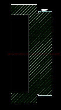

[求助] 此种同步带轮能否用滚刀加工
发表于 2011-7-16 10:51:35 | 显示全部楼层 |阅读模式 来自: 中国湖北武汉
未命名.jpg 如图
发表于 2011-7-16 12:21:37 | 显示全部楼层 来自: 中国上海
不行,台阶太高,退刀槽太窄

用滚刀不行。4 Y( K/ ]6 @" w' y1 o/ D3 B6 c' R
为什么想用滚刀呢?

可以用插齿刀来加工部分

若用滚刀加工,退刀槽宽度必须大于滚刀半径,才能滚出完整的齿形,这里的退刀槽宽度太小了,不能用滚刀加工。插齿退刀槽宽度可以小一些,可根据插齿要求加工退刀槽,用插齿机加工。
