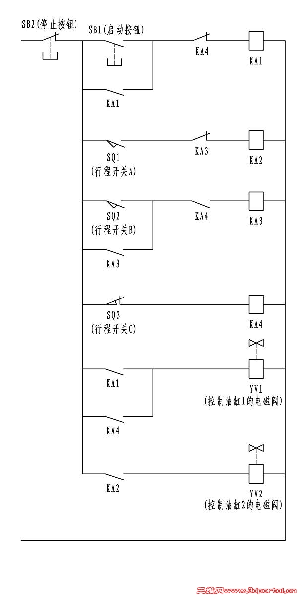

根据条件设计电路图:按下启动按钮油缸1推进到A点,碰下行程开关A;油缸2推进至B点,碰下行程开关B;油缸2退回至C点,碰下行程开关C;油缸1退回至D点,碰下行程开关D。动作结束

下面的电路看是否可行?6 O9 A+ {$ W2 Y8 w; [1 j  t
按使用二位五通(单控)电磁阀考虑。你叙述中的行程开关D,如无其它功能要求,似可不用,故图中也没有给出。

6 }* r8 T. b) C6 T# ^% B撞击到行程开关时,不需要停止行进中的油缸吗?

油缸工作跟电机有关吧 可以用电磁阀控制啊

你说的的确是个问题。2#帖中的电路的确没有考虑到这些。
