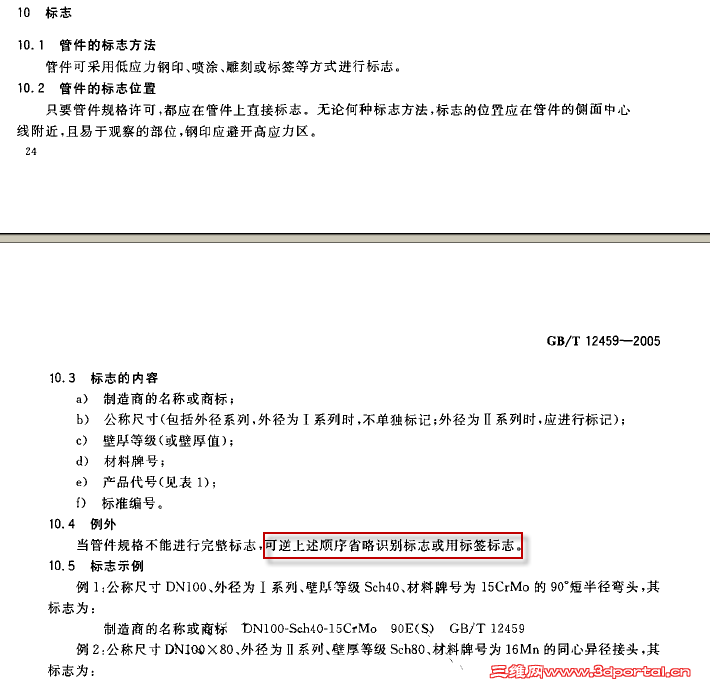

请问,三通表示是否碳钢可以不标明?
8 ~5 Y, x7 f! x. V5 B" ?, A2 MDN350*20,后面什么标识都没有行不行,肯定部符合规范,但是是否可以认定材质20#,不会是其它材质?

碳钢管件未标名材料,不一定是20钢,碳钢管件也可用其它材料制造。7 T# H+ k& G) q. {6 q+ R% L9 D; g" w3 C
碳素钢管件的材料有:A3、Q235、20、A105、16Mn。/ V' d! [4 h* E4 R' E' E+ `: G
合金钢管件的材料有:15CrMo、12CrMo等。

这个问题还是应该依据其材质证进行明确,因为碳钢的不只是20#,还有10#,Q235等。0 O0 S9 y# v2 M/ I2 U+ m) r
至于Q235是可以制作管件的,我们也用过。
" B) [$ ?/ w) ~+ Y, S8 {国标的12459和ASME的管件标准内对于标示都是所规定的。

标准的简单标示应该是:标准号+规格+材料,此三样如战法牧不可缺。

材料牌号是非常重要的标志内容,不可或缺,一定要有。否则为不合格产品。因为不符合标准对标志的要求,不知道材料是什么,安装单位无法使用。
