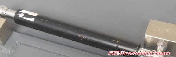

类似汽车后备箱的拉杆   这东西学名叫什么?  是标准件吗?  买的时候需要知道什么参数?! M$ {7 A( d$ d) |* R
发表于 2011-7-14 16:55:19 | 显示全部楼层 来自: 中国江苏镇江
是氮气弹簧,参数有行程及最大行程时的反作用力
虎强 + 2 技术讨论
发表于 2011-7-15 09:30:30 | 显示全部楼层 来自: 中国山西太原
这是气弹簧(gas spring)是一种可以起支撑、缓冲、制动、高度调节及角度调节等功能的工业配件。它由以下几部分构成:压力缸、活塞杆、活塞、密封导向套、填充物惰性气体或者油气混合物),缸内控制元件与缸 外控制元件(指可控气弹簧)和接头等。原理是在密闭的压力缸内充入惰性气体或者油气混合物,使腔体内的压力高于大气压的几倍或者几十倍,利用活塞杆的横截面积小于活塞的横截面积从而产生的压力差来实现活塞杆的运动。由于原理上的根本不同,气弹簧比普通弹簧有着很显著的优点:速度相对缓慢、动态力变化不大(一般在1:1.2以内)、容易控制;缺点是相对体积没有螺旋弹簧小,成本高、寿命相对短。

 楼主| 发表于 2011-7-15 10:41:28 | 显示全部楼层 来自: 中国山东青岛
谢谢楼上的两位老师   我知道了
发表于 2011-7-19 22:52:15 | 显示全部楼层 来自: 中国浙江温州
这个是气动件,我们单位俗称气动撑杆。

车辆的前盖4 g% Z" U) `) d0 I+ B! v0 T
后备箱5 q, V1 D% s* G5 H5 B  V
建筑上的防火门- t1 G/ P2 s- l& J3 I
等等! E; v" u% G6 i
全部用到这个1 j) g5 C! B" X5 i, L% Z
容易失效
2 G& l! `% `( B7 [---
2 B6 g) K; J$ B+ F# }! v气动撑杆
虎强 + 2 感谢参与
发表于 2013-9-25 18:57:01 | 显示全部楼层 来自: 中国江苏苏州
在米思米里面有卖的 也叫液压杆
