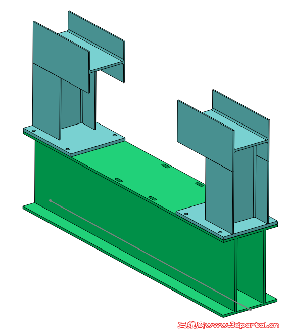

各位,我现在有个工件,具体如图所示,底部绿色的型钢部分为固定结构,左侧的立柱也是固定的。我想设计一个蜗杆机构,通过人工转动,带动右侧立柱移动,但是没有这种经验,希望哪位坛友指点一下。上面工件重量约2吨。; |8 `5 _- _5 Q' Z

可有一套丝杠与一套蜗轮蜗杆配合传动,但移动工件底部一定要安装直线导轨,以减小摩擦阻力

可用螺旋传动,不用蜗轮蜗杆。用一副丝杠丝母,丝母安装在右边的支柱上,丝杠能旋转不作轴向位移,再配上滑动导轨就可以了。摇动丝杠,右立柱就会跟丝母一起滑动。

参考一下立铣或加工中心传动结构设计,方式是一样的,只是无需动力驱动装置

蜗杆带动蜗轮(减速,省力),蜗轮中心带一梯形螺纹旋转,便可达到调距,移动的目的,移动体下加一导轨! 不知道你听懂没?

蝸輪傳動主要是可用于改變方向,但其效率太低。
  o5 F' k* ~. x1 f0 d" h1 z用什么結構主要是取決于你的要求,比如手動搖輪希望放在哪兒。: ~: I. d" N9 p' G3 a
能達到目的的結構太多。
