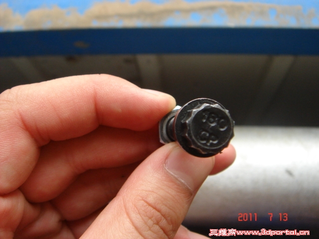

       该螺栓是压缩机联轴节上面的连接螺栓,是否是JB/T 6686标准的12角头法兰面螺栓?
7 f$ k. B: ]6 G) r      使用什么工具,就使用小套筒就可以吗?

发表于 2011-7-14 08:56:27 | 显示全部楼层 来自: 中国山东东营
从外观上来看应该是JB/T 6686的12角头法兰面螺栓,可以用小套筒的。如果是联轴节的连接螺栓的话,应该会有扭矩要求的,需要用力矩扳手吧

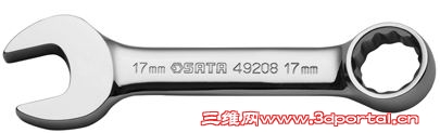

发表于 2011-7-14 09:17:53 | 显示全部楼层 来自: 中国山西太原
可用梅花快扳手或套筒扳手安装、拆卸。
