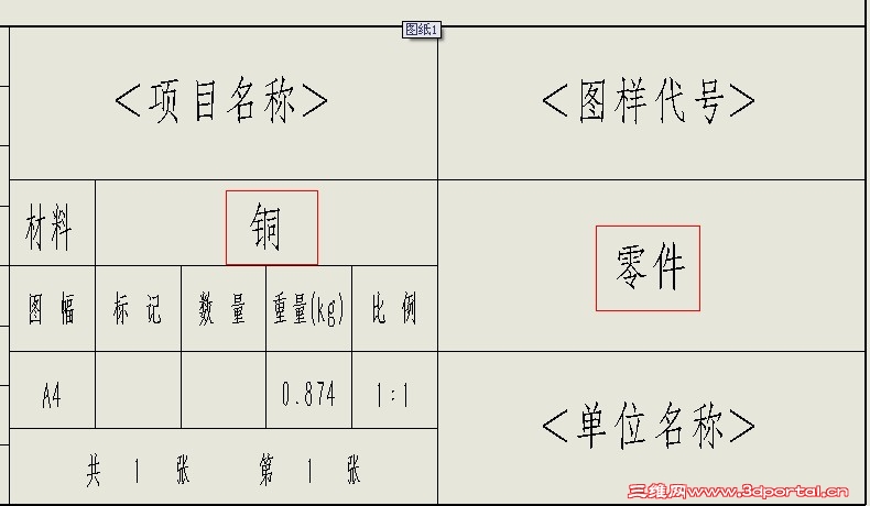

SW中如何调整字体的长宽比例
4 t$ P5 l# d& ^5 G1 ~+ F% `0 D% M& o. @$ `* n
我使用长仿宋体字体之后,发现有的字体变得非常扁,显示难看,而有的字体是正常的,同一张图纸显示效果差异很大,SW还没有找到调整选项,请问这是什么原因造成的?如何调整?2 q+ l, e" l5 ^( D6 v
% f! @5 k. [& p/ ^0 d) k; s QQ截图未命名.jpg
, A+ j2 C$ q6 `7 @0 d这个是显示不正常的字体,长宽比例失调太多
  a( R  p1 U: o! O( b, s& ]
5 l& e1 y5 g- t" N- z 比例正常.jpg - g- v7 a# |" F* _
这个是显示正常的字体

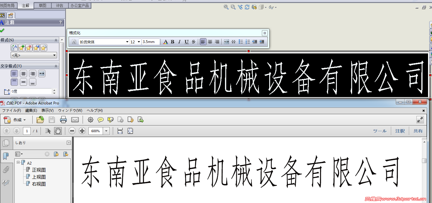

变形的字体是用宏改过的,国标字体为长仿宋体,需要用宏来改,在设置模板是把字体全部改成长仿宋体就统一了,连接属性也需要改成长仿宋体,遗憾我不会传文件,要不然可以把宏文件传给朋友们

没有那么麻烦,点选了这个命令,字体宽度随你拉伸。http://www.3dportal.cn/discuz/forum.php?mod=image&aid=2334711&size=300x300&key=9ab05a690e66a643&nocache=yes&type=fixnone5 {( @5 \( J8 G5 h
