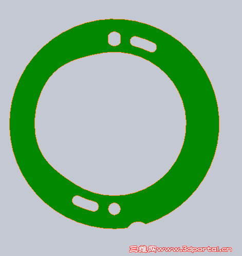

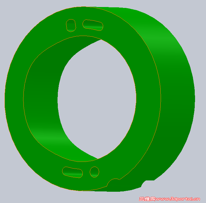

我想用SW把这个我们公司的定子的内曲线用TXT形式的文档保存出来,怎么做啊?意思就是内曲线的720个点在TXT文档里每一个点都用X,Y值表示出来是多少数值,我有一个朋友他用UG可以做出来,但是不知道用Soldworks能不能做出来,如果能做出来,到底怎么做?我想用这个当数据做三坐标测量,请大师们帮我们公司解决这个问题,我代表公司谢谢你们了,

不是啊,我们公司的三坐标里的程序是Soldworks啊,UG用不了啊,

这是客户直接传给我们的!
