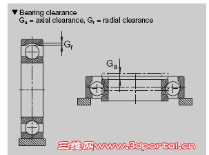

在深沟球轴承的手册中,为什么只给出径向游隙,轴向游隙难度没有意义吗?! g' c) ?! m' ~' o, G' Q) `$ i+ Z: v/ E2 E
百思不得其解,请前辈给予指点。

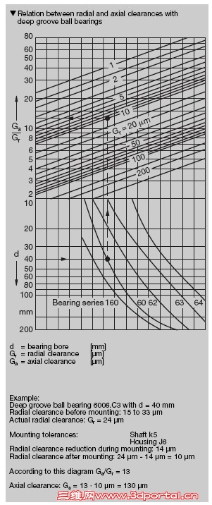

标准只规定了轴承的径向游隙,轴向游隙需查图要计算确定,线图要按轴承系列、大小查找。
, s4 h2 L: N) _' [% l; t0 k另外,轴承的工作游隙与轴承本身的原始游隙、配合松紧、内外圈温度差有关。

从应用上说,深沟球轴承主要承受径向负荷,所以只给出径向游隙作为参考。

楼上说的有理,另外由于几何关系对于特定的深沟球轴承其径向游隙和轴向游隙是有一定关联的,这和沟曲率有关,可通过计算由径向游隙得轴向游隙,所以标准只推荐径向游隙!

5 y9 S! }. J4 q8 i非常感谢您给出的解释。能否告知附图是从哪里得到的?
