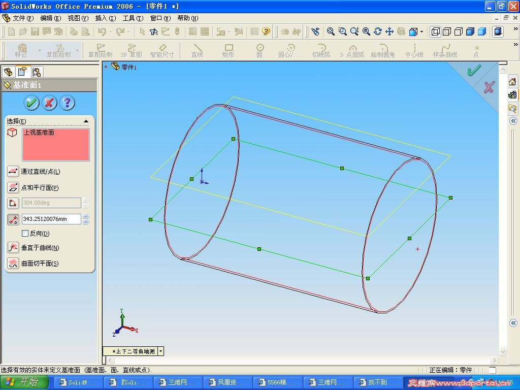

[讨论] 基准面如何相切筒体45度点。
发表于 2011-7-10 15:03:27 | 显示全部楼层 |阅读模式 来自: 中国甘肃兰州
00.JPG 2 F; F6 ^# w) A9 a6 _! S2 o/ N
$ F& L1 \$ y# y7 J) N5 d/ @

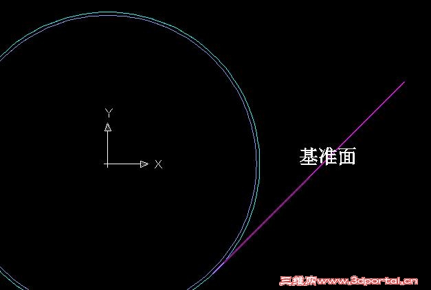

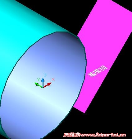

目标需求,基准面与筒体45度角处相切。8 L2 o( s; d- c$ C; G) _( e: t0 ^
见CAD做的示意图

; O" S+ M7 Q& E. d9 `1 m, y, C$ LSW源文件: H1 J7 \, w1 a1 n0 o/ \
零件1.zip (18.73 KB, 下载次数: 3)

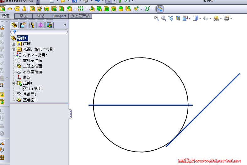

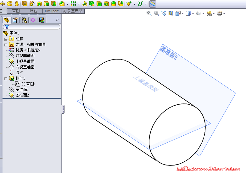

p2.png / J; _- J* ]- t8 W- o" E3 c9 E
3 E+ k; D- t1 `. N. Y. x. y' t% T p.rar (38.27 KB, 下载次数: 9)
发表于 2011-7-10 20:07:50 | 显示全部楼层 来自: 日本
做个与圆相切的辅助线,就可以的
