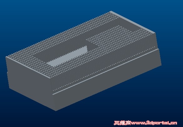

主要是上面的这个面槽深25MM,宽2MM;(骨位长5MM,宽1.5MM,高25MM)

材料是:6061
发表于 2011-7-10 01:35:15 | 显示全部楼层 来自: 中国台湾
建議用線切割再不然用銅板電極放電.除非工件尺寸精度要求不高或容許相當程度的變形再考慮用銑刀硬銑 ,畢竟2mm寬度25mm深是有點麻煩.若精度要求高的話可能只有裝入子一根一根裝了.
发表于 2011-7-10 21:30:10 | 显示全部楼层 来自: 中国广东中山
1.5毫米,很小,不好做.
发表于 2011-7-10 22:22:30 | 显示全部楼层 来自: 中国广东广州
神了,,,这也用加工中心加工??好像此零件要加工与图一样,用机加工方式很难达到。
发表于 2011-7-11 20:00:52 | 显示全部楼层 来自: 中国江苏苏州
很难加工啊
发表于 2011-7-25 12:22:18 | 显示全部楼层 来自: 中国山东青岛
用慢走丝吧
发表于 2011-9-11 09:57:01 | 显示全部楼层 来自: 中国江苏常州
这要看你的要求排工艺,要求不高或量不大可以线割加电火花加工
发表于 2011-9-22 22:50:46 | 显示全部楼层 来自: 中国广东深圳
这不是用加工中心做的吧?这应该是拉伸件来的,要用慢走丝开拉伸模吧?

发表于 2011-12-22 10:58:24 | 显示全部楼层 来自: 中国台湾
冷卻散熱片
/ C8 A- B" }% X# w" c用6MM小刀挖掘槽~由外圈往內銑~
- ?3 O# H) C; j; N4 u6 R5 j/ H! g讓鰭片保持不倒~
1 o* M/ L/ j, z; A+ C3 `高速切削~& c3 m  P7 \7 d
S12000 F40007 s3 |( p- `* j( @7 L! Y% F( n: i
每次下刀0.25~0.5
发表于 2011-12-23 20:15:56 | 显示全部楼层 来自: 中国陕西西安
2mm,深25mm用立铣刀加工中心干不太现实,刀具是个很大的问题,可以考虑用锯片铣或三面刃换个角度加工。
发表于 2011-12-24 19:29:24 | 显示全部楼层 来自: 中国广东汕头
正确的做法使用合金锯片一刀到底,靓爆镜
发表于 2012-6-5 21:57:37 | 显示全部楼层 来自: 中国广东东莞
高速机可试试。看行不行。
