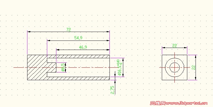

[求助] 帮忙看看这个深孔槽该如何加工
发表于 2011-7-9 18:43:19 | 显示全部楼层 |阅读模式 来自: 中国广东广州
11.jpg 0 C: }6 S* D" L) E$ b
批量加工,材料是铝
& |* P. A4 ^' R' ~% Q6 e
8 I4 t& B0 s2 b9 C/ X" p( ~+ [' I4 x用16的白钢棒磨了把刀,但经常断刀。
6 Y- N0 ?& x" B; |' X有木有适用的刀杆和刀粒。

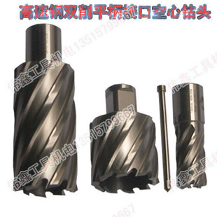

2 J. C+ K7 U. d考虑过定制取芯钻加工http://img04.taobaocdn.com/bao/uploaded/i4/T1A0pUXgRkXXbMn87T_012709.jpg_310x310.jpg
5 A! c5 e; B; V& ]4 Z0 A0 ^- E一打听,最少要做10把 接近400一把。哭: n4 s! p( d$ P. f; O8 b+ P% w
各位有什么好的建议

1.钻孔+ n. M7 S) i: M; G1 R7 J4 [4 j1 h
2.扩车
" j' a$ p$ Z4 R/ H* W3.车沟槽,用白钢刀方或棒磨沟槽刀,车4mm宽,8mm深的槽,应该可以,断刀可能是刀型及转速和进给没控制好,注意排削。用硬质合金刀块磨沟槽刀也可以。(多刃刀排削效果较差)6 h- H2 ^% k2 z& j2 ?) H
订做芯钻,大批量加工还行,数量少没必要。

还是使用空心钻最为合适,若用车的方法,孔较深,刀杆刚性差,车削效率低,不经济。多找一些刃具厂了解一下,选一个最经济的地方加工订货。

刀是怎么断的?断在哪个地方?是刀杆太长径太小,刚度不够,还是什么原因?白钢刀车铝不是问题,关键找到断刀的原因,

铝材特性较软,先推挤(压)内孔成型,后铣削方边,说不定综合成本比你切削加工成本低
 楼主| 发表于 2011-7-12 17:59:48 | 显示全部楼层 来自: 中国广东广州
推挤(压)内孔成型精度和光洁度如何啊?

可以用GCr15钢做一个空心钻,淬火,精磨。应该最省钱的

冷挤压的方法比较合适,而且精度和光洁度均较高。
