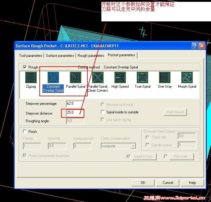

挖槽时如何设置STEPOVER DISTANCE经常用2D或曲面挖槽是会用到如图两个刀路(因为用ZIGZAG时间会较长),+ y/ W+ I: p/ u. C, }; z& L1 p5 ^
- V6 p4 H4 I- h& K0 N. |, h1 Y但是用这两刀路时经常会有框中间留有余量走不完的情况,就是中间留有一些小凸台,
% O( i& \4 _: u. r7 {6 P8 E4 x# U8 v# j9 ~- [' z* H- n
如果STEPOVER DISTANCE设置太小的话时间又会长很多,
- K- ?0 N2 F& W4 ^1 e+ }, e+ i7 o+ C* g1 J; T: H3 q1 h' u
所以想问问,STEPOVER DISTANCE一般设置多少才可以保证每层刀路都可以走完?这边有D63R3,D50R3的刀开粗4 B4 `! T6 }+ E
; y( J* Q' e* z

以前9.0也遇到过,用手工修的。* K0 y: N3 m3 Z) ~+ c) p/ F+ T
这是mc的一个弱点啊,换X版

X版也会有这问题啊。。。。。。2 t* b* [+ L5 e% K7 ]
5 L* @+ i% e2 b$ q, J3 x$ U
有没其他好的方法啊?

换平行策略试一试,等距的算法很不好

4# mzhx035124 ; q) B5 \' I+ I% X! i
2 C) {- d' N' w. f2 ?; @$ F; ]' M* j( }8 @' c2 O( ]
如何用平行策略啊???$ k, \1 j! }* U
. ^, h4 J" k6 G" c2 B: H& v哥们的意思是ZIGZAG么??6 c6 g& n4 t6 T+ @* i
: [; ^: x4 b: z; ~# X, ]2 e0 V- E( P$ _/ \# A# \1 R7 O
公司老大不喜欢ZIGZAG啊。。。。。

有没哥们有好方法啊???

可以试一试HSM的挖槽啊,不过注意验证
