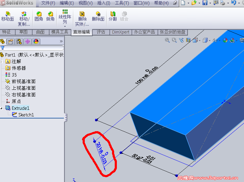

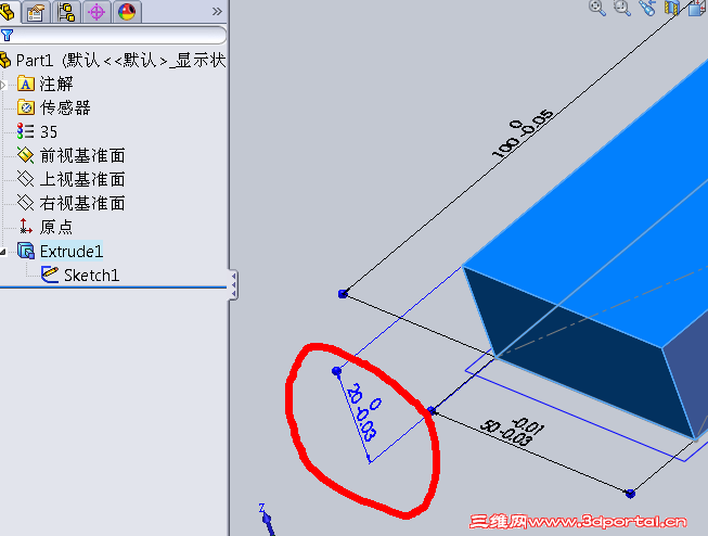

发表于 2011-7-9 08:45:51 | 显示全部楼层 来自: 中国江苏泰州
楼主是要这样吗?楼主能提出此问题,看来是思路清晰啊& R4 Z0 y0 I; k1 |* E: I

你好,请问你途中的标准是怎么实现的。试了半天没能找到这个功能。谢谢

又给你回复留言了,找到了,问题已解决。谢谢

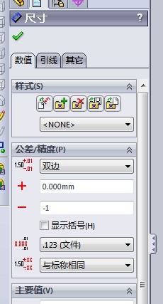

发表于 2012-10-5 16:17:31 | 显示全部楼层 来自: 中国江苏宿迁
标注某个尺寸的时候,在左侧修改公差!如图...
9 v5 @1 w( p4 b  m: c% u
