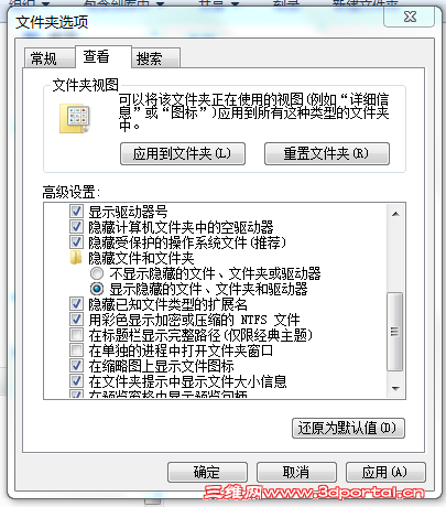

发表于 2011-7-9 01:18:46 | 显示全部楼层 来自: 美国
! o+ t& D/ S; H% {3 o$ |4 i3 Z! N# S) f- r) H2 F- J# a/ B
打开文件夹选项 ---看图
3 M# c1 e/ T9 s+ w) G
& [  n4 K- x; d8 o3 f1 J$ L$ oWindows 7在 C:\Users\你的文件夹\AppData\Roaming
( h$ V7 w% {, f7 N) l; U
3 B( b8 _1 c# a% }$ N看到Solidworks全删了
