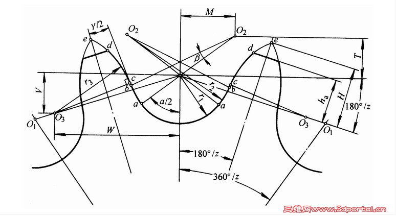

链轮的齿槽形状有几种哪? 哪中齿槽的性价比比较高点  或者说是比较常用的? 最好能带上图  还有手册上说的三圆弧一直线齿形的齿槽  里面说的 三圆弧 是哪个三圆弧  直线我知道 未命名.jpg

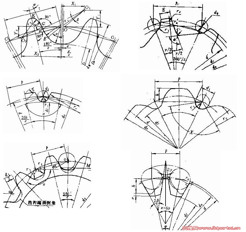

发表于 2011-7-7 10:44:06 | 显示全部楼层 来自: 中国山西太原
链轮种类繁多,用处不同齿槽形状也不相同。链轮有滚子链、套筒链、齿形链、工程链等等。工程链又分多种,齿槽形状也各不相同。齿槽形状可由直线、直线和圆弧、圆弧组成,较精密的链轮齿槽由多圆弧组成,简单的由三圆弧组成,埋刮板输送机的链轮齿槽几乎全由直线组成。

5 _9 d- Z# R  Z麻烦请问  常用的 一般都是什么齿形?
发表于 2011-7-8 09:47:03 | 显示全部楼层 来自: 中国山西太原
4# Q初行者Q
1 e: z4 T' O0 `, Z4 M' F# `: S. G通用链传动一般用套筒滚子链轮(齿形如第1个图);第3、4、5图是各种链板机的常用链轮齿形;第2个图是埋刮板输送机链轮齿形;第6个图是齿形链链轮齿形。最常用的是第1种。
