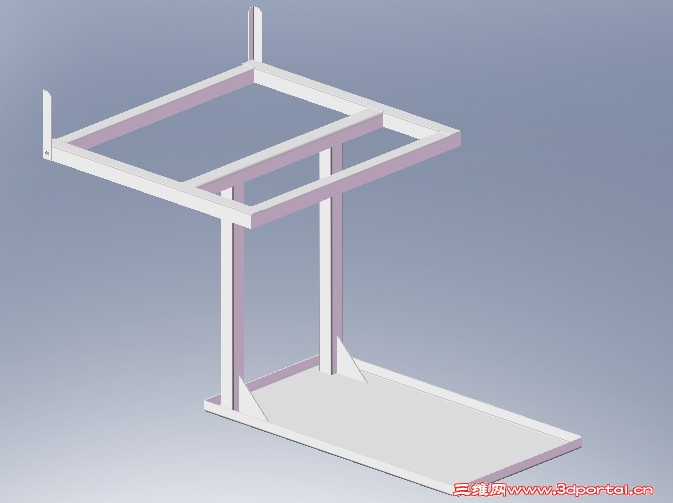

QQ截图未命名.jpg 如图所示:竖直两杆为22x1.5钢管,其余为钣金件。请问如图方式放置于地面,会倒吗?请高手帮忙详细解答一下!另外模型也已附上。 支架.rar (1.48 MB, 下载次数: 7)

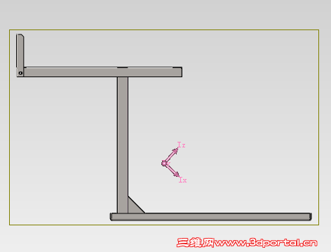

应该不会倒。。。。
 楼主| 发表于 2011-7-6 09:09:31 | 显示全部楼层 来自: 中国上海
2# SWJINGLING ( h6 L9 X; L0 j6 j/ V: j
对,应该不会倒的

如果上面不放东西的话应该不会,但如果你放东西靠后,而且可以销重一点都会倒。

只要重心位置不走出支撑面就不会倒,最好别整 脆弱的 平衡态。

没关系,大不了你把底板固定在地面上就可以了

求重心了

找准重心就行了,哪里是结构力学,结构力学和材料有关吧
