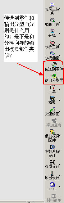

[已解决] 关于E8.5-9.0版分模的传送到零件和输出分型面的用法
发表于 2011-7-4 18:42:05 | 显示全部楼层 |阅读模式 来自: 中国广东佛山
  m( N3 z/ e7 x- B) b) \; @0 ]
" i8 ~! J% L9 {$ N3 ]8 Z 最近用E版分模,要用到模具设计模块。对8.5以上版本的传送到零件和输出分型面的用法还不清楚。请高手们指点迷津! 8 M9 Q, b1 @9 ?6 s: C9 ]$ E
希望能为推广CIMATRON出份力!:handshake

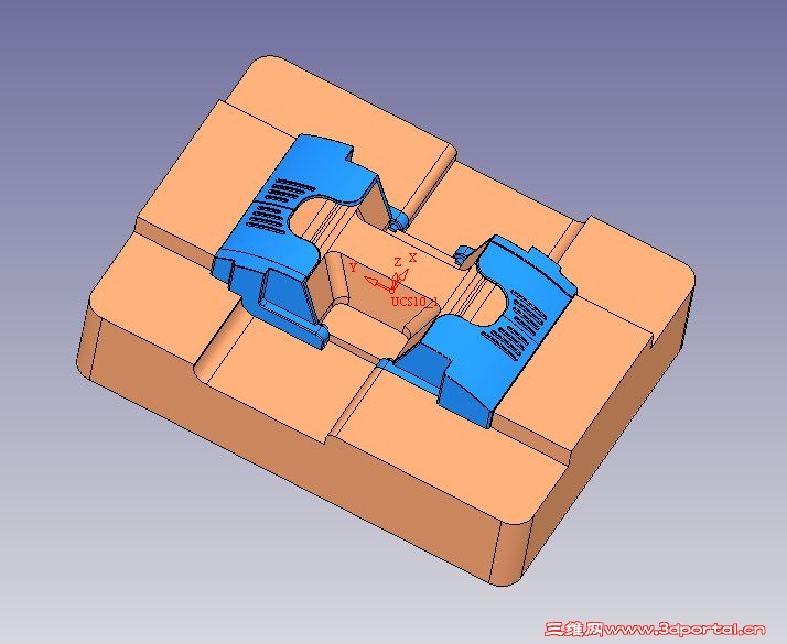

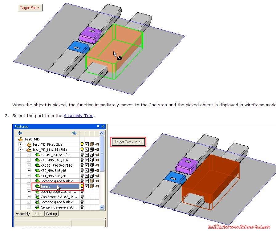

本帖最后由 密密麻麻 于 2011-7-5 10:44 编辑 + _& _6 r# e8 l0 V

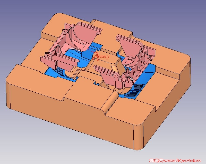

0 O+ W9 d- i4 u 111.jpg      可以把产品输出到任意模具零件里去   方便做一些观察和处理 比如:
0 y7 L, w! _( g
0 k, p% @: l6 e1 G$ b 11.jpg
% ^4 M( V: n7 l/ x/ }
" }# c; S" a8 D% [/ @& r6 l4 E' M$ a' b7 A! K. D1 D
33.jpg 2 Y' h8 K) @7 r8 m

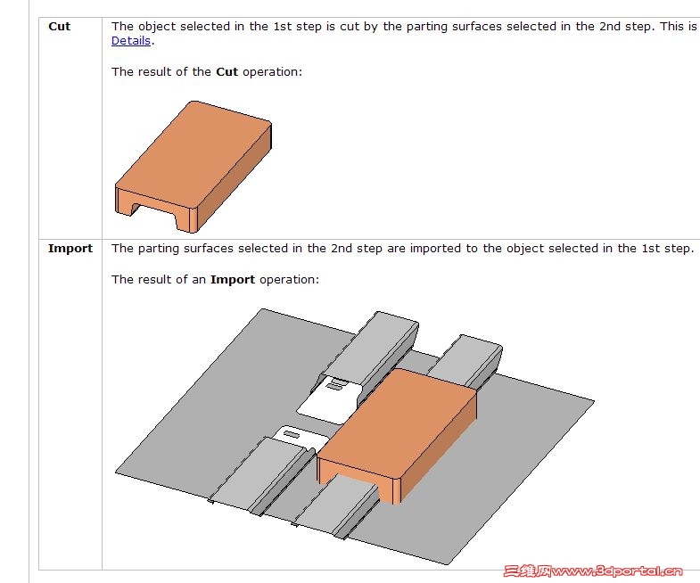

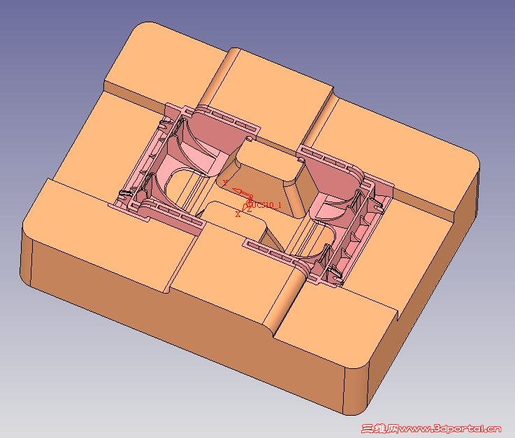

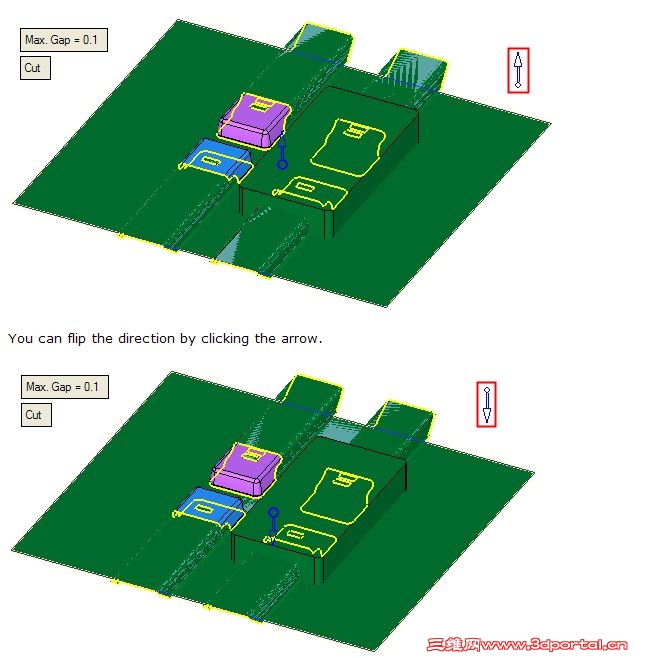

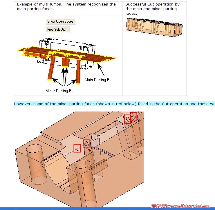

: ]" a+ q2 M) |. X. @* v 222.jpg      可以把分模面输入到模具零件里去做一些相关的操作比如:切除模板( r/ g% H! S; P$ B% ~
4 I  D4 {  @) m( n 55.jpg 3 [; W- Y! R- M
; K, \* {: Z0 Q: R6 G* A, @ 44.jpg
, E. T1 R$ F9 k* ?3 Q' D: Y
: k. n' {* _- d2 Z$ O 77.jpg * m7 J5 X& D& w' c& F) N
- a# r: v0 X1 \& E% f' H

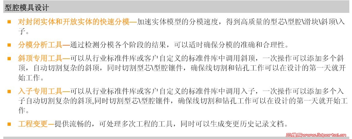

发表于 2011-7-5 10:47:47 | 显示全部楼层 来自: 中国浙江绍兴
9.0的也没多少新意,不知10.0在这个上有没有大的改进。3 W, D" `1 x4 `  c% l) f; p% F
希望CIMATRON越做越好!
/ I2 g0 w& |8 q( K8 r, X" D! J2 zYUYUYUYU 发表于 2011-7-5 08:39 http://www.3dportal.cn/discuz/images/common/back.gif
2 e6 b3 O# o+ M! i4 k  F4 U
9 B8 N% y$ b( p- }
E10会更方便
; Z* G  Z: v8 @/ a) Q  t
参与人数 1三维币 +10 收起 理由
wcaon + 10 技术应助
