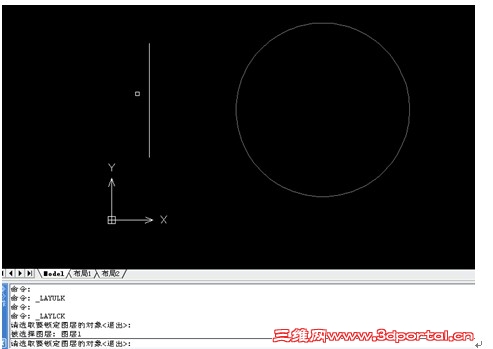

    在中望CAD中提供了比较方便的ET扩展工具。里面收集了大量的使用工具。今天就为大家介绍一下中望CAD的图层锁定命令。该命令的使用非常简单,菜单ET扩展工具图层工具图层锁定,或者命令行运行“LAYLCK”命令,然后选择对象,该对象所在的图层就被锁定。

    锁定图层以后要解锁对象,同样可以使用ET扩展工具图层工具图层解锁,选择图层解锁以后,系统会出现一个对话框,提示您选择要解锁的图层。 选择图层时支持”Ctrl”或者”Shift”+鼠标选择多个图层。
