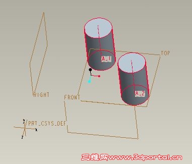

7 x5 n. n2 ^) R' V+ t( W. r阵列的时候,有些尺寸不能够驱动,或者阵列2个还可以,多个则会出现问题,说明有些尺寸不能够驱动,那么能够驱动阵列的尺寸有什么要求吗?
发表于 2011-7-3 20:31:57 | 显示全部楼层 来自: 中国广东东莞
你做个不能阵列的我来看看。
 楼主| 发表于 2011-7-4 07:04:03 | 显示全部楼层 来自: 中国山东菏泽

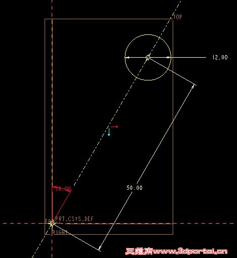

哦,这是在一个视频教学里面看见的,他没有解释原因。情况是这样的。 1.jpg 这是一个简单的拉伸,等会以那个30度作为驱动尺寸。增量还是30,阵列出2个。 2.jpg 也就是这个样子,如果选中它,编辑个数2,或者重新编辑定义,把个数改为8个或10个,就不能出来了。只能显示5个。如果最初在草绘的时候,过圆心的线不用中心线,改用一个构造线段,就可以实现任何数目的阵列了。
 楼主| 发表于 2011-7-4 10:35:40 | 显示全部楼层 来自: 中国山东菏泽
哦,修正一下,如果增量是30,好像是没有问题的,但是如果把增量改为60,数量5,就出不来了。
发表于 2011-7-4 19:12:44 | 显示全部楼层 来自: 中国广东东莞
那是因为方向性问题, 你用 中心线的话中心线两边的园会被认为在同一边, 你阵列8 得到5, 另外3个其实和那5个重合了,。
发表于 2011-7-4 19:13:26 | 显示全部楼层 来自: 中国广东东莞
只要你阵列角度超过180度, 就会有重合的了。,。。。。
