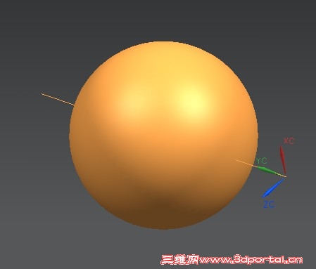

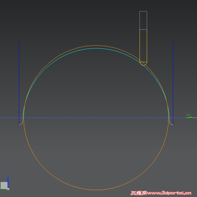

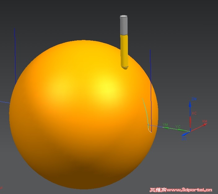

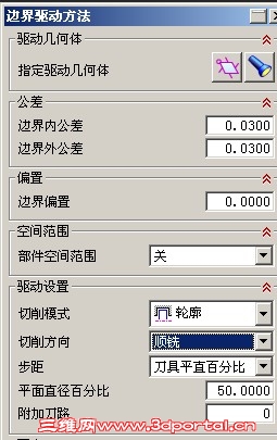

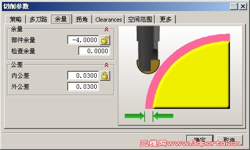

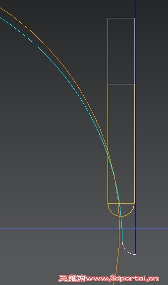

本帖最后由 leirg 于 2011-7-7 01:10 编辑 $ g( S+ g* ^. m  l# _$ [
% ~" v6 _! @) H! }5 j& g: W2 H 1.jpg / P5 y- u: T. I0 P* J
2.jpg ' F/ t+ F' w1 @
& T0 ]4 T$ d' V0 G 4.jpg : t4 e1 H/ _! V6 A; M) P
5.jpg 4 E& U5 @0 f& ?* J, s
7.jpg , u  c  @. o  K& G. k
% T( q% \3 x; q& O6 } 6.jpg 6 [7 V0 b: v/ u( P' a4 O
2 h$ o) {- J: V) f' s用球刀,部件余量设负数即可
