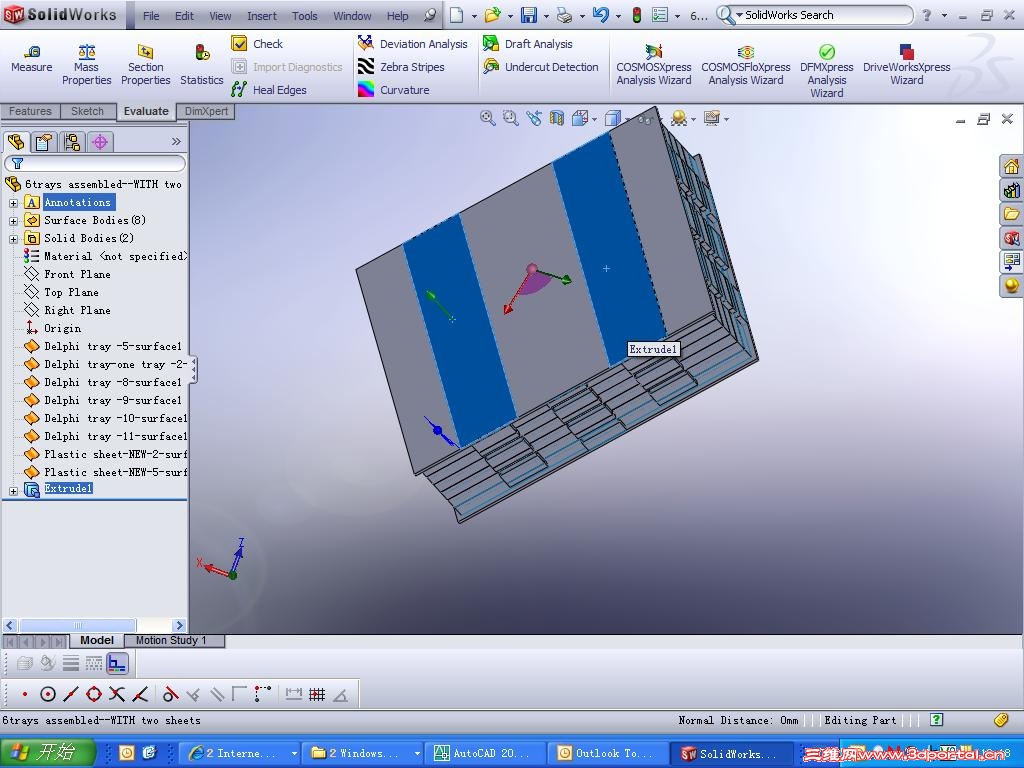

, l1 h! ?8 {2 W4 d一个问题,如下图.我在零件图纸里面已经画好了此产品,产品的地板上有两个胶带,我想用画好拉升OK后用另外一种颜色表示,不知道怎么做?>

是零件图纸,草图拉升后,增加颜色.
发表于 2011-7-1 19:07:20 | 显示全部楼层 来自: 中国天津
俩方法,把面分割成俩或用俩实体表示
发表于 2011-7-1 20:16:02 | 显示全部楼层 来自: 日本
在特征树种,点击你要改换颜色的特征*拉伸特征*,选用你要颜色就可以的
