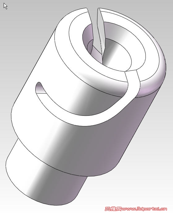

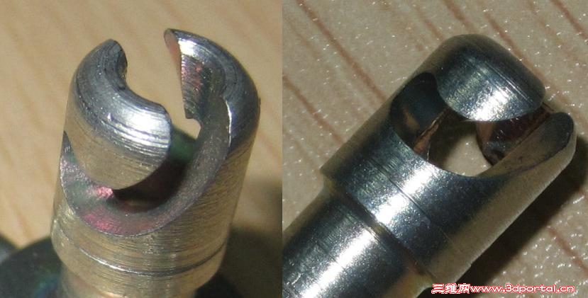

[求助] 这个特征,谁会画啊?
发表于 2011-7-1 15:01:06 | 显示全部楼层 |阅读模式 来自: 中国江苏苏州
这个特征,谁会画啊?5 D2 _- N5 ~$ A* }0 T* \
& @* B  |8 b8 N5 K5 A& v2 n不知道用什么命令

扫描(掠) 切除
发表于 2011-7-2 21:00:12 | 显示全部楼层 来自: 中国广东佛山
就扫描切除!
发表于 2011-7-2 21:08:53 | 显示全部楼层 来自: 中国江苏苏州
最好是用环形折弯!
发表于 2011-7-2 21:16:35 | 显示全部楼层 来自: 中国浙江宁波
外观看扫描切除就可以,图片在多几个视角就好啦!
发表于 2011-7-2 22:08:59 | 显示全部楼层 来自: 中国广东江门
扫描切除,SW入门到精通有个实例的

! j( u+ ?: H, _1 z. A# Z1 d/ {- `0 Z" l
要用到实体扫描切除,这样的效果最好.

发表于 2011-7-3 10:53:29 | 显示全部楼层 来自: 中国广东广州
是的,用实体切除,就是模拟铣刀的走刀路径

发表于 2011-7-4 12:34:53 | 显示全部楼层 来自: 中国北京
我怎么看 感觉8L的不太对1 S. m2 ]; Q6 m2 q6 H2 y
要用3D路径吧
& x+ K- j, B9 R1 J看第二个图片  是扭曲的切面
发表于 2011-7-4 13:41:16 | 显示全部楼层 来自: 中国四川资阳
实体切除!  2010版的有这个功能吗?
发表于 2011-7-4 14:43:29 | 显示全部楼层 来自: 中国河北廊坊
13# shzx2007
3 K8 s6 ?& g0 p' B; ~2009,2010 2011.都有。准确叫法(实体扫描切除)图标是扫描切除里面的一项功能
 楼主| 发表于 2011-7-4 16:24:33 | 显示全部楼层 来自: 中国江苏苏州
; \; P# V, d6 H) i: ~: a# B
/ o& C. i# }( {! X+ D8# 做的不对,那个曲线是向上拐的。) ?8 R+ z# a- R% P$ a" b( b
1 y6 {0 Y! Q: P% U; T; E: d我每次扫到拐的地方,扫略就停了。
