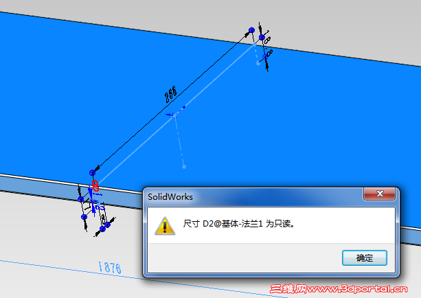

[已解决] 这只读尺寸怎么能改动?
发表于 2011-7-1 09:26:31 | 显示全部楼层 |阅读模式 来自: 中国重庆
本帖最后由 xfange 于 2011-7-1 17:20 编辑 / q, N: {" g6 U: u1 O) U' y
3 n9 O( r6 E8 i4 Z大家有空的帮忙看看5 m! R& q( F6 A6 n3 D5 U
门整体的高度我想改动+ _  |: p- B3 |8 Y& F+ C0 A( C
之前在别的装配图里有关系式控制6 l( }3 z3 \' H. X, P7 Z0 t' `
单独拿出来改就改不到了还是有其它的问题  h0 N* L/ m. S* j3 ]/ q
/ D0 b' d0 p9 z9 O3 W图纸是2011版的
1.rar
412.64 KB, 下载次数: 2
发表于 2011-7-1 10:20:50 | 显示全部楼层 来自: 中国广东佛山
你要将尺寸的属性改为可编缉的
发表于 2011-7-1 11:22:00 | 显示全部楼层 来自: 中国浙江杭州
发表于 2011-7-1 11:59:28 | 显示全部楼层 来自: 日本
你单独修改了,就失去组装的配合关系了
0 g9 M" b' e; M; e
+ [7 Y% |# X5 Q8 {& |- @$ T/ h7 ?5 A7 b你直接修改组装体的关系尺寸就可以的,不会失去关联
发表于 2011-7-1 12:24:41 | 显示全部楼层 来自: 中国广东深圳
只读和存档只是不同的保存形式
( d3 U  o! j- e6 f可以自己更改
 楼主| 发表于 2011-7-1 17:20:05 | 显示全部楼层 来自: 中国重庆
搞定了,我是复制出来另一处用的
; Y5 B9 U$ {8 d3 k谢谢大家
