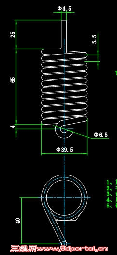

发表于 2011-7-1 08:32:54 | 显示全部楼层 |阅读模式 来自: 中国河北廊坊
本帖最后由 gld123 于 2011-7-2 15:08 编辑 : ?$ Q) A! w8 V% ^$ v, P/ u
- [  r0 k/ `9 b3 _: S  A& L Snap1.jpg 有效圈数11
发表于 2011-7-1 09:37:18 | 显示全部楼层 来自: 中国浙江杭州
螺旋线扫描,完了
 楼主| 发表于 2011-7-1 10:05:51 | 显示全部楼层 来自: 中国河北廊坊
2# jangshong
' }& }( l4 `% q8 S& Y我知道扫描,主要是路径。请发源文件,谢谢
发表于 2011-7-1 10:23:27 | 显示全部楼层 来自: 中国浙江杭州
你这两个图对不上,让人家怎么画?你确定你CAD 图纸没问题?

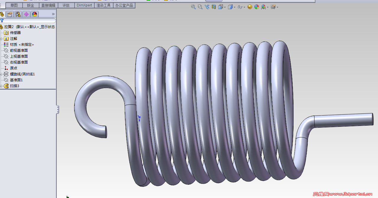

发表于 2011-7-1 11:45:01 | 显示全部楼层 来自: 日本
把CAD图纸发上来,给你画1 k$ U! S# ~& |: I/ y
  `2 s+ c: i5 c% J 捕获.JPG

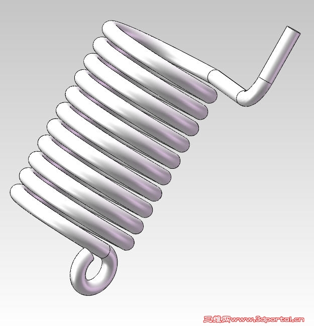

发表于 2011-7-1 22:25:44 | 显示全部楼层 来自: 日本
你的CAD图纸有问题吧?
  d; O. c' z# C! ~
+ o4 ^; {  }, K7 u  C9 S画了个参考4 b2 j' B: E" R) g! v. h
