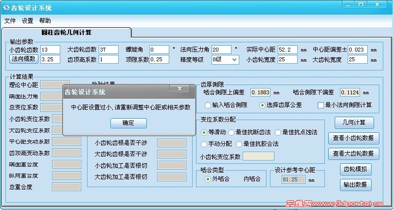

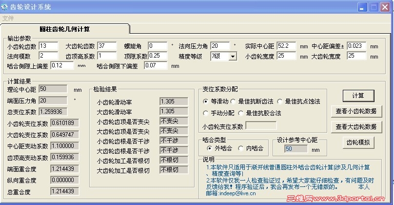

6 h, R- A4 G& y" \+ t1 Y* {试玩了下发现如下问题
; R1 J  @1 k& a5 J. E问题一:  S) T1 ~. v4 R% I0 Z7 k2 o. y
1.jpg   是不是在变位系数上做了限制。
! {; _6 v. [: c+ G) U在你的早期版本中没有这个问题,就提示设计不合理,计算还是可以进行的。
- g1 f. W2 c/ e( \4 k+ f7 M 2.jpg $ i2 L7 Y( A" c  D) v( j

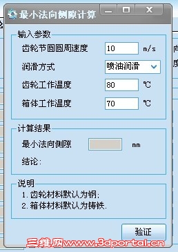

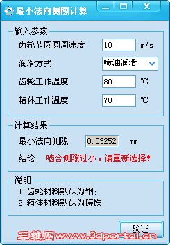

问题二:关于最小法向侧隙的计算,1 _# J& ^5 _% }7 o3 q0 I6 y
3.jpg $ J' V, N2 `! q/ u/ V5 ^& m4 B
我用EXCEL做过,计算方法差不多,我参考的书籍是《齿轮公差及其选用》,过程繁琐,计算得出的值和ISO的计算方法偏差大。+ H/ n( W6 e, K  i" R# ]3 ~1 M
我个人觉得还是用ISO的计算方法吧,计算出最小的侧隙,然后选择齿厚偏差,验算下侧隙是否OK,简单快捷呵呵。7 N! \9 j+ }* l% G% B6 f
胡乱提了点小建议支持原创  谢谢
