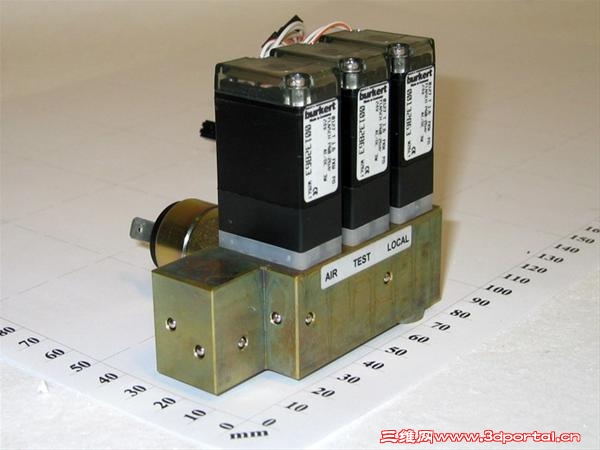

谁帮忙看看图片里面的阀块上面的工艺孔是用什么密封的,看起来不像是螺丝之类的。
发表于 2011-6-30 22:35:56 | 显示全部楼层 来自: 中国河北唐山
涨式球堵,标准件。

 楼主| 发表于 2011-6-30 23:23:11 | 显示全部楼层 来自: 中国天津
对工艺孔的开孔有要求吗,有相关的标准文件吗 谢谢
 楼主| 发表于 2011-6-30 23:28:21 | 显示全部楼层 来自: 中国天津
使用温度能到180度吗

根据二楼的提示,百度搜索到标准如下。0 R9 j7 v! u- }% W
球涨式高压堵头' y# J" o' v, @1 E: c1 k) y
一、用途& h# [3 b. @# E1 _" ~. l2 s
  广泛用于液压和气动元件(阀组、油缸或气缸等)多余流体通道口的封堵。球涨式高压堵头可代替:钢球堵、锥形螺堵、焊接销堵以及带密封垫螺堵等各种各样综合封堵。深孔的封堵尤能体现其优越性。在钢、球墨铸铁、灰口铸铁、铜以及中、高强度铝合金材料的工件上可以得到有效的高压无泄漏密封。
* K: B0 U+ o# t( ]二、工作原理
0 n' f5 [" C5 G3 v) U/ C  该元件是根据压力/膨胀原理工作。钢球被压到套筒底部时,钢球使一段套筒产生径向膨胀,轴向应力转变为套筒的径向膨胀效应。此刻,由套筒外围环形槽所形成的尖齿被迫压入周围的工件材料中,从而形成有效的高压无泄漏密封。
8 ?8 ~# u9 ?3 d; H- @2 B0 Q" [9 |. P三、使用说明; n; k3 R4 l+ x/ P# W
1、孔表面未经硬度处理;: B+ a5 _5 D6 p0 r
2、封堵时,孔表面应避免与油或油脂接触;
; J$ m5 a! g0 z2 w# z8 O: @8 y; Q8 _3、封堵时,插入堵头,借助手锤和合适的冲头将钢球压入套筒内并低于套筒上表面即可;1 I, [$ R) e2 e6 ^, e8 g! l" A  t
4、封堵孔最小壁厚不得小于堵头直接,若有平行精密钻孔存在,壁厚应稍厚,且不许变形;5 T* A: J- T. V
5、使用温度:-40~100°C
# Q. {) h" x: X/ ~+ N+ B6、若需拆除堵头,可用硬质合金钻头钻去,当直径大于6mm时,可分次钻去;9 G0 N' x. a' r. e
7、重新封堵时需另用稍大直径的堵头;

发表于 2011-7-1 09:00:02 | 显示全部楼层 来自: 中国广东深圳
这种工艺堵使用还不是很广泛,我只在超高压的柱塞泵中见到过。

发表于 2011-7-1 11:30:44 | 显示全部楼层 来自: 中国浙江台州
这种球涨式高压堵头最高能用到多少压力呢??
发表于 2011-7-4 19:07:17 | 显示全部楼层 来自: 中国山东济南
钢球 用机器压住
发表于 2011-7-4 21:24:04 | 显示全部楼层 来自: 中国江苏苏州
只能用于密封(低压状态),高压状态下很危险
发表于 2011-7-4 21:27:31 | 显示全部楼层 来自: 中国江苏苏州
有没有可能是用钢球直接压进密封
发表于 2011-7-5 17:30:25 | 显示全部楼层 来自: 中国江苏苏州
要拆这个堵头,得用钻头钻头换大的堵头。
