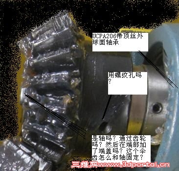

请大家帮忙看看  如图  齿轮和轴是通过什么样的方式连接那  齿轮上面的螺纹孔是做什么用的那? 还有轴承座上的内六角是做什么用的?是顶丝吗? 小弟不才  见笑了 忘师傅门指点指点3 @3 M$ J. i* o1 r

1  是螺孔下面有键槽,顶键条用的。
& l7 u" o. a/ ~- L2 [4 `1 E9 l8 t2  端面有端盖,用螺丝装在轴上的,图上都看的到螺丝头。

附议楼上,齿轮轴向固定采用端面螺丝,径向固定采用键。

3楼说螺纹孔是顶键条用的  为什么要这么做哪  还有就是能不能给做个简单的剖面图  没接触过这东西  不了解  只有图片 没实物 所以不能拆    还有图上的齿轮是不是标准件? 是不是齿轮就不属于标准件?是不是只有一些参数是标准的那?

端盖加二个成90度顶键的顶丝,常用传动零件固定方式

用螺钉顶住轴就可以了,齿轮和轴就没有轴向移动了

这是一对标准的锥齿轮传动。锥齿轮与轴的连接是用键连接的,锥齿轮上丝孔一般是作顶丝用的,是防止轴向窜动的,这里锥齿轮受的力是向右的,顶丝就没有装上。轴承座上的内六方螺钉应是调间隙用的。

齿轮和轴是通过键连接的,齿轮上面的螺纹孔是固定键的顶丝孔。

齿轮不是标准件,齿轮的计算参数是有标准,标准规定了齿轮的模数系列、压力角等参数,齿轮的尺寸由参数计算得出。
