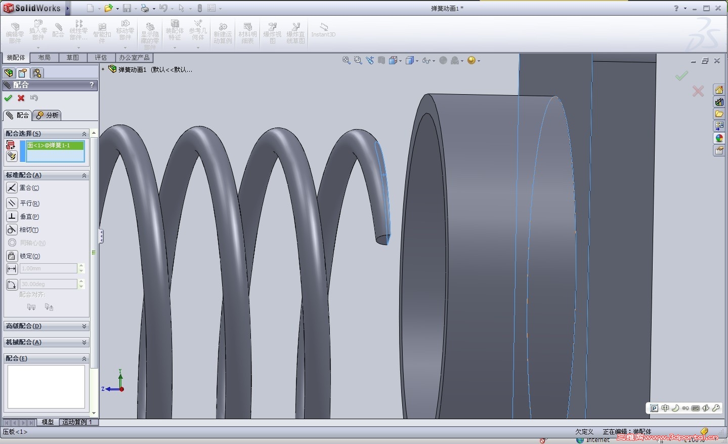

 楼主| 发表于 2011-7-2 12:05:24 | 显示全部楼层 来自: 中国河南焦作
' M5 |9 Z) k- E* r* C/ a8 m首先是弹簧的画法  不可以采用生成的螺旋线扫描  自己创建3D草图扫描  & [9 {3 W  }4 ?$ J% l: C
这里注意的是长度不可以规定  只可以规定扫描圈数
 楼主| 发表于 2011-7-2 12:08:52 | 显示全部楼层 来自: 中国河南焦作
1.jpg - Z, n' l9 L0 ^* X$ I5 o
2.jpg , g. l: c; J! v% Q$ c1 Z
在弹簧原点的那头  配合固定不动的一段6 U9 c- T- X. @% L
8 x" L/ Z9 O9 S' }; V' B和两个压板配合同轴关系* A0 G  {, l* E; W
% a9 G+ Y# ]+ O) @3 T3 `' k
这都是普通的配合没什么注意的
 楼主| 发表于 2011-7-2 12:15:27 | 显示全部楼层 来自: 中国河南焦作
重点在这里  这个不是通过配合来实现的  而是要在装配体里面通过几何关系来实现的! i7 c0 b% C$ t9 [5 Y
1 f# _7 p' B) N# V! f/ C编辑弹簧
: W4 `/ y/ b! c 5.jpg   x  e. u2 T9 Q1 T
编辑草图
2 @% v5 g$ e; S% A5 E; b添加扫描路径草图的另一头的点  和活动压板的重合关系   Y2 A3 O1 C% x( N' \5 M! S
  |. K3 P3 K  W$ L
好了 这样再用动画模拟 就可以了
