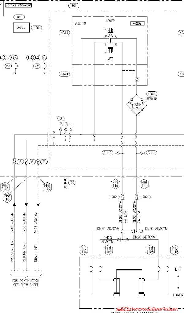

公司一提升臂叠加阀组,油源经过换向阀4WE10J3X/CG24N9K4,液控单向阀Z2S10A1-3X/(A口无泄漏封闭),流量阀Z2FS10-5-3X/V后,进入油缸,油缸垂直放置,现在出现的情况是:在上升时候,正常提升。下降到位后,有时候会出现感觉像是阀芯在抖动,声音非常大。嗡嗡的。下降到位后,手动桶阀再松手就会出现此现象。换了新换向阀,还是不行。阀拆卸清洗后还是同样问题。后来换了个液控阀Z2S10-1-3X(A,B口无泄漏封闭)。故障排除。想请问下到底是什么原因导致???实在想不通

1.这种情况多为带单向阀的元件出问题,单向阀两端压力差较小所致。常见的现象是有泄漏。
  r+ X: \" J) R+ I2.油缸重载高速时,使用液控单向阀有时也会出现此种现象。

我这是抖动啊,压力差小,可是以前很正常的啊

下降的时候,油缸排空,有时候液控单向阀异常,原因不知道。

液控单向阀不能正常开启3 R- M( u2 Q, b* R: W: c) f
造成压力波动
发表于 2011-6-30 22:49:34 | 显示全部楼层 来自: 中国河北唐山
单向阀封闭不严。

绝对是液控单向阀的问题,我也碰到过

Y型阀中位后要泄压,让阀芯来回抖动

下降到位停止动作后有抖动,还是下降过程中有抖动
 楼主| 发表于 2011-7-3 17:45:50 | 显示全部楼层 来自: 中国江苏无锡
下降到位停止动作后有抖动
4 I: G9 Q& U) ]- ~8 {7 @就是感觉阀芯一直在抖动

有时候 装有平衡阀的油缸从极限位置下降时,也会出现这样的情况。: i' j2 N# r8 O+ y3 d% v( `0 Y+ W! `
到现在还有最总的解决办法。可能平衡阀的问题

可能是单向阀阀芯两侧压差不稳定所致,压差变动会引起阀芯抖动。压差和流量变化都会引起阀芯振动。

应该是典型的因为液控阀供油不足导致的颤震现象) `+ x: O' x- z; s* l
节流阀应该加在液控阀后,并且速度不能过快
