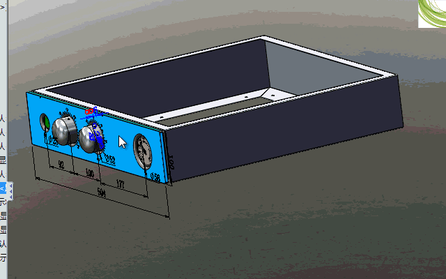

大家在做装配体时,是先完全定义好部件的尺寸,然后去装配呢?还是有其他方法?8 g4 a- Q: J2 a& S
$ P5 ?. ]/ }7 c, L9 q8 x5 v+ G& e- j
但是有时在开始设计的时候,很多孔位,尺寸等,都是不确定的,搞好部件的尺寸关联,就不用去修改每个零件啦( x2 p7 a/ Y# d2 l
% ~9 k: {/ n. Z7 M! ?% K  p
一个参考+ |3 G  p0 O$ P/ X; [6 A
3 G7 @5 A: U, E1 t" ~) Z: x Untitled.gif

孔位可以装配后,在装配状态下生成

孔位可以装配后,在装配状态下生成- A9 Y0 {: |: _& z& p# K

是的,在装配状态下生成孔位,关联到相关的零件去
1 V  R" g+ s! C5 Qhongwei_1987jp 发表于 2011-6-29 11:13 http://www.3dportal.cn/discuz/images/common/back.gif
( X5 Q! X6 ^1 p9 |8 U请教一下,怎么将装配体中的孔关联到零件呢?
