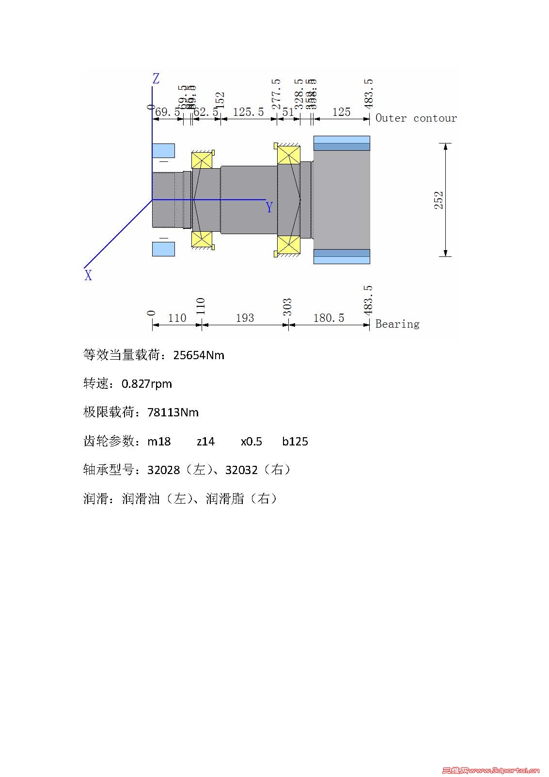

上图附件左端为输入端(键连接),右端为一齿轮,中间为两个圆锥滚子轴承,知道了齿轮的当量载荷,我想对轴承分别作受力分析,以计算轴承寿命,请高人指点!

; E0 d# h# M- R/ W# j帮楼主把附件贴出来,有些尺寸看不清楚

尺寸不清比較難分析啦
