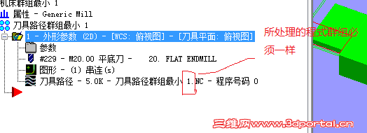

发表于 2011-6-29 19:31:46 | 显示全部楼层 来自: 中国浙江杭州
楼主原来是把操作弄到不同的机床组或者不同的操作组去了啊
发表于 2011-6-29 22:06:10 | 显示全部楼层 来自: 中国北京
一般来说你只要在写程式的时候在同一个刀路群组下,那名字就是 一样的,要是不一样你可以把你名字不一样的程式复制到你想要的群组下边,这样你所得到的程式就与你的刀路群组一样了!
 楼主| 发表于 2011-6-29 23:02:34 | 显示全部楼层 来自: 中国浙江宁波
要在同群组,还要NC文件名相同才可以一起处理出来,如果NC名不一样,可选中该条刀路,单击右键,找到修改NC文件名的选项,改为一样即可
