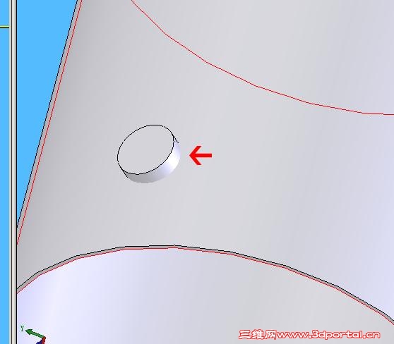

$ ?9 _! G4 e5 l" y+ F/ B5 N; MCAD开孔是用boolean开孔→Subtract功能。) Y( Z/ P+ Y8 v8 r- a
问:如何用图示的圆实体去给筒体开孔。8 h& j$ |( P% L8 B
  与CAD的Sutract功能相当的思路,去给筒体开孔。

拉伸。成型到一面,就可以了

组合、压凹都可以。组合不保留圆柱体,压凹保留圆柱体。

* m* D& Y* h9 J( Y) O* V0 T你直接建个面画个圆,拉伸切除就行了啊

9 s# m3 G5 P* [$ _4 W! ^& a: T$ |SW用的是拉伸切除功能,给筒体开孔。
& p' H& q$ W) ]1 o& d; b7 f3 bCAD的习惯性思路。
# B" l# w0 c9 K% Z+ B# I在CAD开孔是用Boolean→Subtract命令。2 l0 z; T2 V. p' d5 Z$ }+ o
此帖的问题是0 k! N: s* x' _7 Z' V( {
在SW是否有类似CA的Subtract功能。

有啊,组合命令啊,也就是布尔运算

菜单:插入》特征》 的下面
