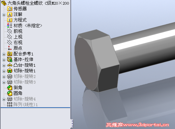

 楼主| 发表于 2011-6-27 11:26:03 | 显示全部楼层 来自: 中国江苏泰州
把标准件另存重新装配就可以了9 R; A9 u6 D! d) L% Z2 @4 Q
李超刚 发表于 2011-6-27 10:30 http://www.3dportal.cn/discuz/images/common/back.gif
另存还是这个样子,没有用,你自己去看看

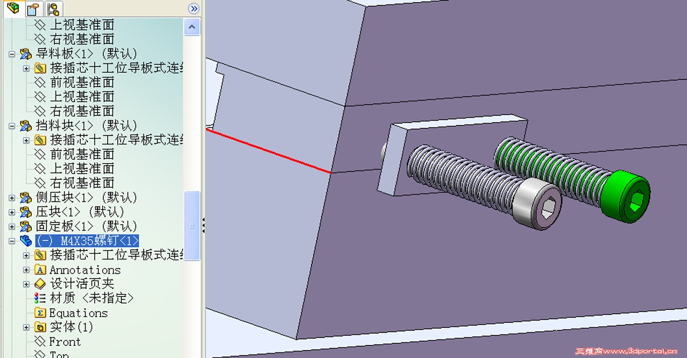

发表于 2011-6-27 14:58:26 | 显示全部楼层 来自: 中国上海
另存其它格式(如XT)再打开就可以了! H( n; Z- K2 k/ \  T' O( `
但这样就是没有了步骤了

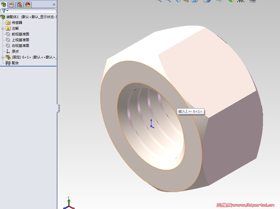

发表于 2011-6-27 15:49:41 | 显示全部楼层 来自: 中国浙江温州
另存还是这个样子,没有用,你自己去看看! J6 T1 M8 p. I* \8 ?
ZHYJ96 发表于 2011-6-27 11:26 http://www.3dportal.cn/discuz/images/common/back.gif
# h1 P0 A1 P3 ]7 a4 T+ H
  I8 ~5 x0 }$ L8 A# j我这个是可以的

不是,可以用,比如标准里内六角螺栓M20最长只有200{GB标准},我现在需要长300的,不想画,就用标准件库先生成一个200的,再改成300,再转成普通零件
