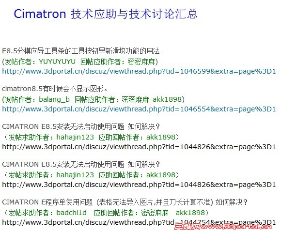

发表于 2011-6-27 21:30:42 | 显示全部楼层 来自: 中国山东日照
楼主所发主题已经登记到资料汇总,感谢你们的技术讨论
1 N$ l0 c+ c5 l: F( ghttp://www.3dportal.cn/discuz/viewthread.php?tid=1037374&extra=page%3D1
