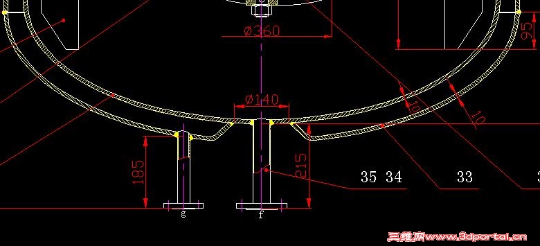

[求助] 如何制作夹套?
发表于 2011-6-25 19:20:20 | 显示全部楼层 |阅读模式 来自: 中国甘肃兰州
本帖最后由 ning84 于 2011-6-25 19:22 编辑 & _2 K5 g: u( k6 x  w: g
) n8 ?5 `! b5 I7 X
8 Y& S; ?# A; t+ K2 Y这是夹套设备的底部,是由两个椭圆封头组成。! T" Z+ b% v6 V$ {5 d, Z, h3 x
为了躲开接管开孔,外面的椭圆封头需要按图示效果进行处理。(用CAD处理相当麻烦)
! B; f* f0 t" [( q' D, ~# n$ S) B7 @! J( ?. w
6 L  t) A4 B& P# g" K
; N  S8 j3 g8 n' k2 J 0.JPG * j4 r: b7 u7 p& [4 v* r+ y5 H- \- |
; f0 I+ K/ x1 s! i# D, T6 _! h# y请问:图示夹套结果用SW如何进行处理。) K: I- O$ ?2 P* n8 X5 i  H
谢谢。

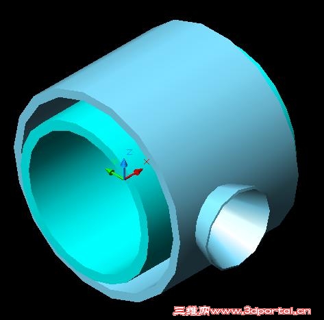

/ @9 I+ ?, {- \. t谢谢。搞错了,在封头上比较简单。
6 l- r- [' O& Q$ G1 f$ |5 G筒体上加一个夹套,夹套的开孔(折边)如何处理。谢谢。3 a2 N5 T+ o/ {( i7 X
# u7 S3 L6 G2 `$ h
7 g1 e# t. s" I" i8 L& J0 `用CAD做的结果。实现不了图的目标需求。
! j! }, d/ H. j, b+ _2 S: X8 z4 U 夹套.rar (20.16 KB, 下载次数: 3)
发表于 2011-6-27 11:51:12 | 显示全部楼层 来自: 日本
谢谢。搞错了,在封头上比较简单。
! Y9 F" @' F, Y8 {! h  _" _! w筒体上加一个夹套,夹套的开孔(折边)如何处理。谢谢。( c* D) E7 x' F. _" i7 V: j
19118001 g+ s3 T2 e% d% c* j& s
; r1 ?) b9 j* z& s" g0 m) Z7 q
6 t/ ~& h. S8 j* U$ W. O, w1911801; v, j2 \' X: R$ E1 d/ H
1911802
7 T" W' d! l" m) O1 E4 r6 o* Wning84 发表于 2011-6-26 07:36 http://www.3dportal.cn/discuz/images/common/back.gif
; s, h- s2 v! I. s  ^$ d
1 X+ E+ e9 O: L/ R你要折边,是钣金件???
发表于 2011-6-27 12:09:20 | 显示全部楼层 来自: 中国安徽铜陵
这是反应釜吧,用旋转应该可以呀
 楼主| 发表于 2011-6-28 16:15:45 | 显示全部楼层 来自: 中国甘肃兰州
在封头上用旋转方法没有问题,但在筒体上就出问题了。
