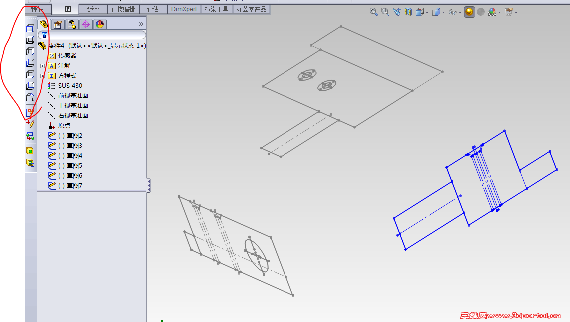

[求助] 2D工程图转3D模型 输入dwg文件时的问题!
发表于 2011-6-25 17:06:15 | 显示全部楼层 |阅读模式 来自: 中国四川甘孜藏族自治州

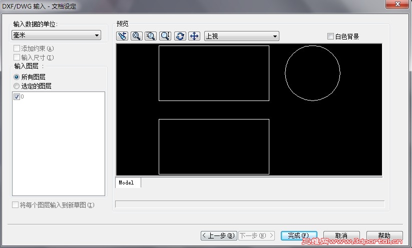

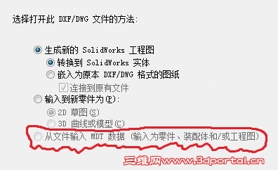

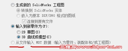

1 `- J" d2 M: t  p% u如图  第三项【从文件输入MDT数据】为什么不能选择??/ s3 T/ U6 Z5 s! N$ \
只有这项才能将DWG文件以草图形式插入到零件中
$ u4 O2 m6 y, e+ R5 H再进行之后的2D工程图向3D模型的转化吧
& z3 `( y" B2 m2 W但是为什么无法选择??
发表于 2011-6-25 17:32:42 | 显示全部楼层 来自: 中国香港

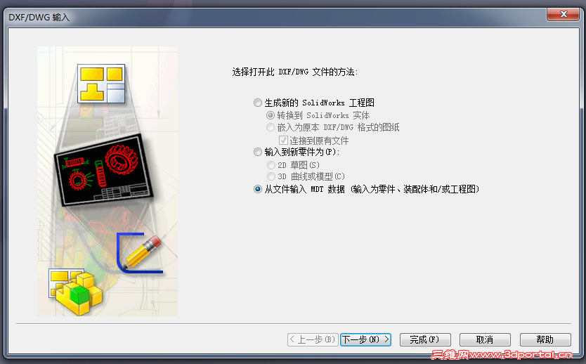

先決條件,你的機器必須有安裝MDT(mechanical desktop)。
 楼主| 发表于 2011-6-26 10:34:58 | 显示全部楼层 来自: 中国四川甘孜藏族自治州
2# 大鹿 2 t* d4 v. C4 ]& q. q- Q
- `; x8 p/ C8 X/ ?# K  FMDT是一款CAD软件吧? 我只是想把dwg工程图在solidworks里转化为三维模型 难道还要为此再装一个软件??!!

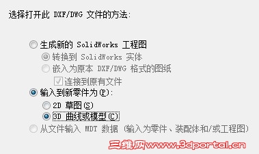

6 g* F* m* v# m下面是我导入dwg文件的操作:5 _+ U/ v1 u4 j3 D& U
) t# g# T6 q9 I, T
, Z/ G& B  S8 Q; U( W/ u 2.jpg
+ _6 k8 R9 L9 G- ]# q( c+ E- S
/ s: u3 A% o5 n: _, h3 d7 w在此并没有许多教程上说的【转化为草图】的选项!$ O, Y& Q6 U; G8 l/ s

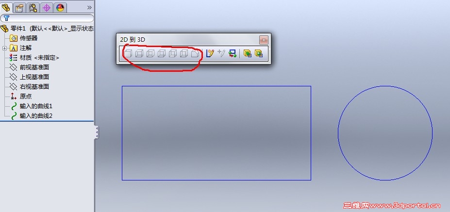

8 y! h' m! t: w- v9 W之后导入成功后【2D到3D工具栏】视图部分为什么都是不可用的状态??8 F5 P4 }7 q. [5 k* N( X" e

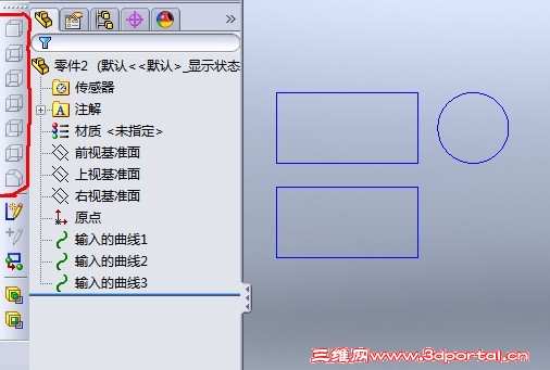

3# fergus1987 先选择某一草图然后再可以用那些工具的啊..
发表于 2011-6-27 14:22:27 | 显示全部楼层 来自: 中国浙江宁波
不能直接转换成3D 。你若是想导入DWG生成零件的话,还是选:2的草图好修改一些!

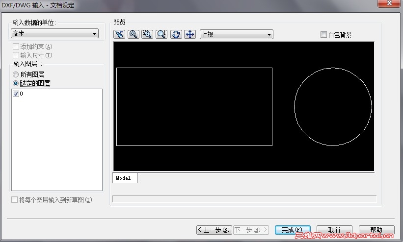

通常用第2个选项就可以导入dwg格式的,要是单一草图,复制CAD的草图,粘贴到SW里就可以的
" ]+ ]# M5 {- @" H/ ?7 E, n" e8 c' z& g% r; C* e1 x$ `" _
要导入3面图,如下,再对其各个边,就是3D模型的了! {# a2 V! V7 v! u, y
5 S) G8 Y. \; x5 Y: g1 o9 g$ O3 h 转为SW3D视图.PNG

你好  为什么【从文件输入MDT数据】这项我这边始终不能选择??
* |/ P' q- x. T: f  u: m" R2 ?6 ~2 z" C. g8 c/ q0 s$ |
1 A& {* @# T! c$ h* b" L
如你所说 我选择第二项导入DWG后 2D转3D工具栏仍然不能使用!
; B) X% U, ^$ n
9 S" ^" ^2 a" c3 Z. V1 c2 i 2.jpg - V* S8 f" f) A% x$ |
3.jpg 4 a& o7 e0 s7 R8 h! ]
- A6 s( K8 Q% Y! f5 |9 l1 D5 s
再次请教!
