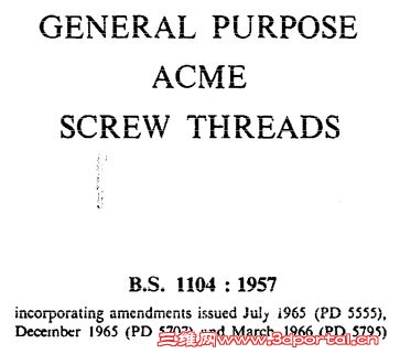

发表于 2011-6-24 17:02:05 | 显示全部楼层 |阅读模式 来自: 中国四川德阳
RT7 t* y' g! r" j- C* ?
( y2 H1 Y! b8 p! k! S2 v
T1 1/8-12SA; i/ }8 o' U: W% O3 N' t
  r0 H! ]' |( y7 _# ?& L
麻烦顺便介绍下后面这些数字英文的意思!英制梯形螺纹?
) p. V( U( m& Z* Y/ }4 \4 K有没有相关的标准可以查询?

: t7 j) {' ~5 W: X: f" ?% Z( X 那T1是什么意思呢?国标梯形螺纹好像是Tr吧?

查了几个螺纹识别表,特征代号是“T”的只有是意大利的圆弧螺纹,但标记方法与楼主给出的不符合。
) g0 y: `1 s, y2 ^9 r) ?8 w可能楼主给的标记并不规范。

因該是螺牙的等級吧,一攻,二攻,三攻

这不是英制梯形螺纹的表示方法,英制梯形螺纹(BS 1104-1957)与美制一样,是ACME螺纹。

应该是圆弧螺纹!!配合很紧密!钎杆与钻机就是用这个螺纹吧!只不过T1是不是太小了

T1 是不是公差配合 赞同2#

hwawolf 发表于 2011-6-25 08:45 http://www.3dportal.cn/discuz/static/image/common/back.gif
3 c; X* ?0 B# [/ w$ l) F" k  @有标准的 是指 1/8“的螺纹 每英寸 12牙
( k" j. L. k5 N# v% d: r9 ]" ]& X5 Z. w$ `
同意这种看法,我们公司有图也是这么标注的。不过在T1之后有个短横线,写成T1-1/2,对应于29°的梯形螺纹。即1.5英寸,折合38.1mm。
